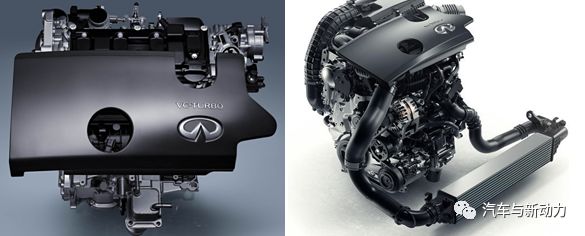

日产旗下豪华品牌英菲尼迪于去年洛杉矶车展上首次推出了其全新的QX50车型,而这也是英菲尼迪首款搭载可变压缩比技术(VCR)的车型。这项技术在之前量产的车型当中是没有出现过的, 堪称“内燃机黑科技”。可变压缩比涡轮增压(VC-T)准量产发动机于2016年全球首秀,英菲尼迪称之为 “燃烧发动机的设计突破”。
这款2.0 L的VC-T发动机机组能够根据不同工况和不同工作模式调整其压缩比,从而优化功率和效率,使其能达到与4缸柴油机相似的输出扭矩。英菲尼迪VC-T发动机对比QX50此前的3.7 L V6发动机,预计可使城市及高速道路行驶综合燃油效率提升27%。VC-T发动机输出功率达到200 kW,最大扭矩达到380 N•m,其强劲的动力足以使VC-T发动机在效率方面成为最好的一款发动机。

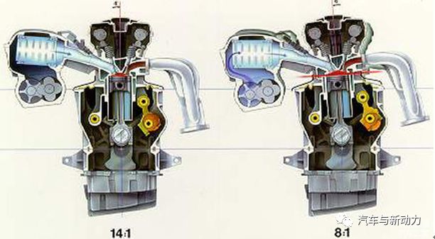

为了顺应行业发展,英菲尼迪和日产开始了发动机小型化的开发,将气缸数缩小到4缸,也就是VC-T(内部代码为MR20 DDT型)发动机。气缸排量可以根据需要从1.997 L到1.970 L发生变化,VCR技术可以使其压缩比在8~14之间变化。这样的设置意味着,在较重的加速度或较大的负重下,发动机压缩比转变成8;而在高速公路或负载较低的状态下,发动机压缩比会增加,以提升燃油效率。在高压缩比状态下,VC-T采用阿特金森循环,同时活塞的行程增加。压缩比可以根据不同发动机工况进行自由改变,总体提高发动机在不同工况下的燃烧效率。当压缩降低状态时,发动机具有更好的工作特性,其热力循环也将恢复到奥托循环。

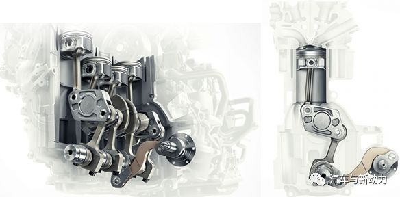

自1996年以来,日产一直致力于其VC-Turbo技术。但是复杂的结构体系,必然需要增加发动机的尺寸和体积,而对于空间布置有着更高的难度;同时,连杆数量的增多,会进而引发各部件产生共振及异响,从而对NVH的控制要求会更高,工件的加工精度要求也更高。多连杆机构是VCR技术实施的关键,它于20年前发明,增加的驱动电机额外增加了动力总成的质量,但同时也可以为发动机提供质量平衡。

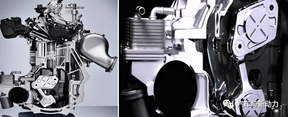

在VC-T发动机的开发过程中,移除了2个平衡轴,而通过增加驱动电机和1个控制轴来达到发动机的动态平衡。
日产创新的多连杆机构可以灵活的调整活塞行程,根据汽车的实际驾驶条件快速调整到最合适的压缩比。当需要改变压缩比时,驱动电机在发动机底部旋转控制轴,进而调整多连杆系统,改变多连杆角度,以调整活塞的高度,从而平滑的改变压缩比和发动机排量,通过对多连杆机构和偏心轴的控制,能够改变所有气缸活塞的行程位置。
