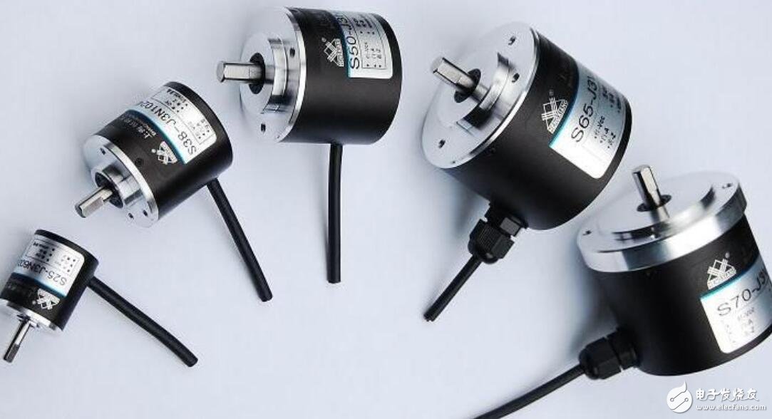

  旋转编码器原理特点
  旋转编码器是集光机电技术于一体的速度位移传感器。
  增量式
  增量式编码器轴旋转时,有相应的相位输出。其旋转方向的判别和脉冲数量的增减,需借助后部的判向电路和计数器来实现。其计数起点可任意设定,并可实现多圈的无限累加和测量。还可以把每转发出一个脉冲的Z信号,作为参考机械零位。当脉冲已固定,而需要提高分辨率时,可利用带90度相位差A,B的两路信号,对原脉冲数进行倍频。
  绝对值
  绝对值编码器轴旋转器时,有与位置一一对应的代码(二进制,BCD码等)输出,从代码大小的变更即可判别正反方向和位移所处的位置,而无需判向电路。它有一个绝对零位代码,当停电或关机后再开机重新测量时,仍可准确地读出停电或关机位置地代码,并准确地找到零位代码。一般情况下绝对值编码器的测量范围为0~360度,但特殊型号也可实现多圈测量。
  正弦波
  正弦波编码器也属于增量式编码器,主要的区别在于输出信号是正弦波模拟量信号,而不是数字量信号。它的出现主要是为了满足电气领域的需要-用作电动机的反馈检测元件。在与其它系统相比的基础上,人们需要提高动态特性时可以采用这种编码器。
  为了保证良好的电机控制性能,编码器的反馈信号必须能够提供大量的脉冲,尤其是在转速很低的时候,采用传统的增量式编码器产生大量的脉冲,从许多方面来看都有问题,当电机高速旋转(6000rpm)时,传输和处理数字信号是困难的。
  在这种情况下,处理给伺服电机的信号所需带宽(例如编码器每转脉冲为10000)将很容易地超过MHz门限;而另一方面采用模拟信号大大减少了上述麻烦,并有能力模拟编码器的大量脉冲。这要感谢正弦和余弦信号的内插法,它为旋转角度提供了计算方法。这种方法可以获得基本正弦的高倍增加,例如可从每转1024个正弦波编码器中,获得每转超过1000,000个脉冲。接受此信号所需的带宽只要稍许大于100KHz即已足够。内插倍频需由二次系统完成。
