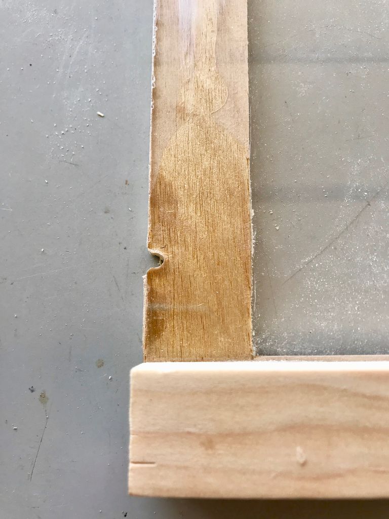

我的架子是2英尺x 7英寸,但您可以将长度更改为您想要的任何长度。
首先切割1英寸的胶合板条,你需要两个长2英尺,另外两个长5英寸。切下7英寸×2英尺的丙烯酸树脂,然后将盖子剥掉。两边都是沙子,(我忘了直到下一步,但是你现在可以避免出现很多问题)砂磨玻璃会使光线漫射并使其无法看到货架内的所有东西。在将木材粘合在玻璃顶部之前,确保它以正确的方式组合在一起。满意后,将约5分钟的环氧树脂混合并涂在木头上,然后如上图所示使用桌子边缘夹在玻璃上,干燥后可以对所有其他边缘做同样的事情,这样它看起来与上一张图相似。

将一个1/3英寸的板切割成2英尺,然后将另外两个切割成6英寸。混合一些环氧树脂并将其涂在2英尺的板上。将其夹在玻璃上,确保将其与其他两层保持齐平。在另外两块电路板上使用一个正方形到两个电路并将它们粘合在一起。
