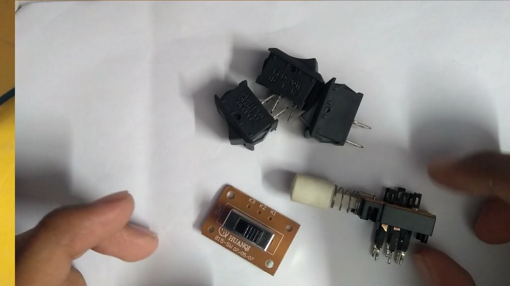

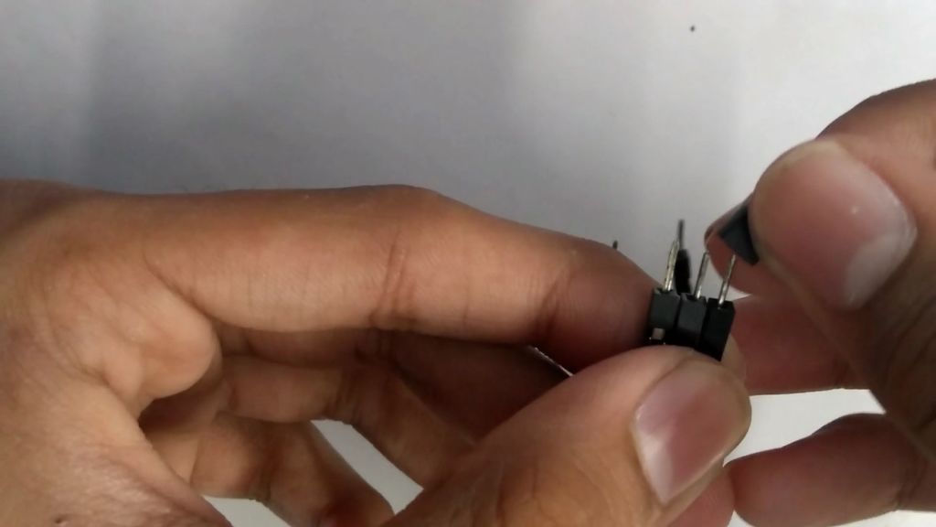

您需要一些构建组件。
以下是所有电子部件的清单:
开关(我使用7还包括3根跳线和连接器)
旋转开关
li》

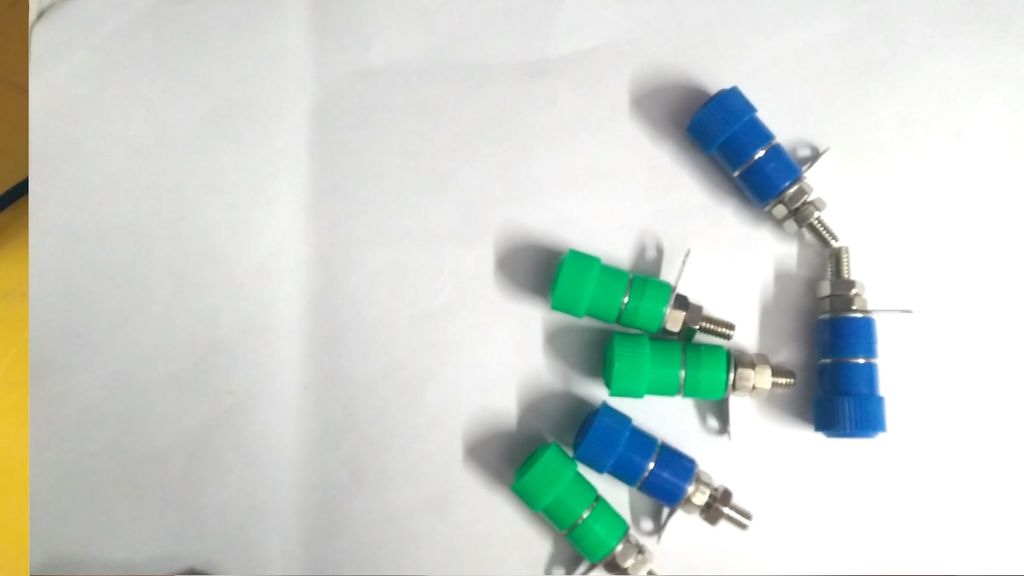

6个接线柱

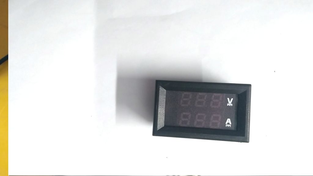

电压表和电流表(我使用DSN-VC288显示屏)
USB端口
LED
10W 50欧姆电阻
1四分之一瓦100欧姆电阻器
2四分之一瓦330欧姆电阻
1四分之一瓦1000欧姆电阻器

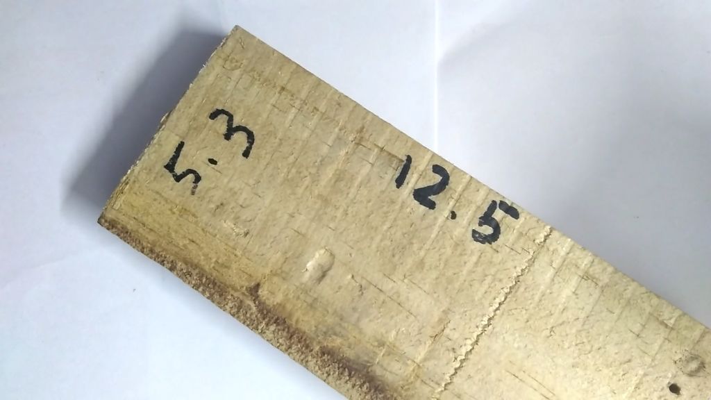

第2步:测量您的组件和供应的尺寸和准备布局!
电源
电源
电源
电源
电源
电源

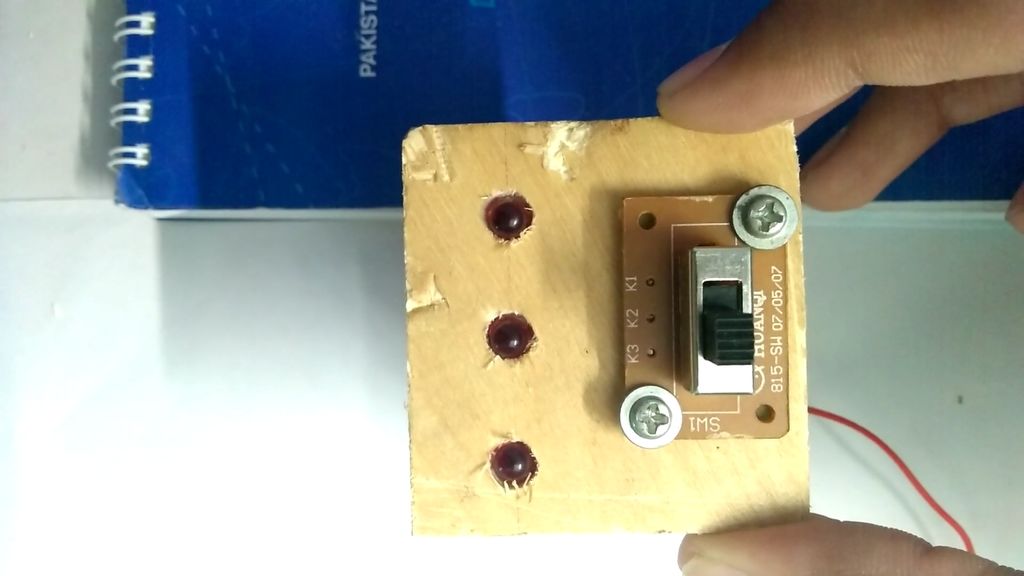

收集零件后,您需要制作一个布局,以便将每个零件整齐地放在供应上。
这一步很痛苦,如果你想避免问题,这里有一些建议:
使用合适的工具
使用合适的优质木材
不要过度拥挤布局
确保不要将零件放在面板边缘
经过一些尝试,我能够做出正确的布局和最终的切口。我的设计包括一个大的前面板,2个较小的侧面板和一个顶部面板,用于固定面板并提供放置组件的位置。如果您想要按照我的布局,请查看视频。
最有可能的是,您的供应将具有与我的不同的结构。你做出正确的计算和你自己的布局会更好。

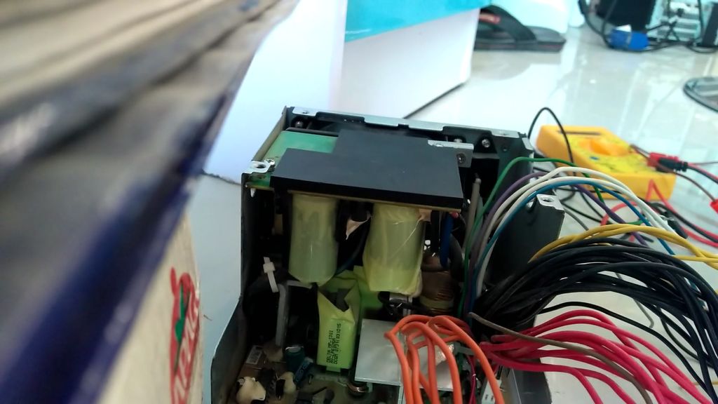

第3步:获得一些基本知识!
电源
电源
在处理高交流和直流电压时,您需要小心修补电源。
通过将电源连接到主电源然后连接绿色来检查电源是否正常工作和黑丝在一起。风扇应该开始工作。
在打开电源之前,关闭主电源并再次将绿色和黑色线连接在一起。您将看到风扇工作1-2秒然后关闭。这是由于那里有巨大的电容器。此步骤对您的安全至关重要。
您将看到不同的电线从电源中流出。我建议使用Google搜索每根电线的颜色代码。
我在视频中清楚地解释了这一点。您可以在上面观看并在10分钟内获得完成项目的所有知识。

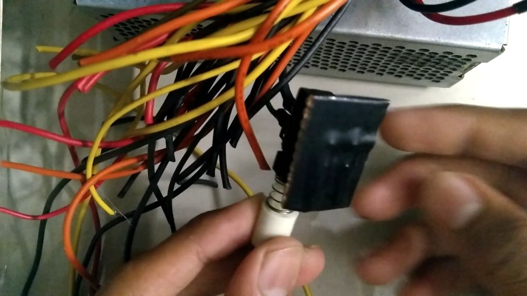

步骤4:分离电线。
电源
电源
我将白色,蓝色,灰色和紫色的线短切,然后用收缩管将它们隔开后将它们卡在一个角落里。
这些都没有用,或者提供的电流太少,没用。
剩余的电线:红色,橙色,黄色,棕色,黑色,绿色从前面引出并绑在一起,以阻止它们重新落下。
然后我把电源重新组合在一起。

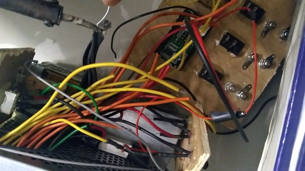

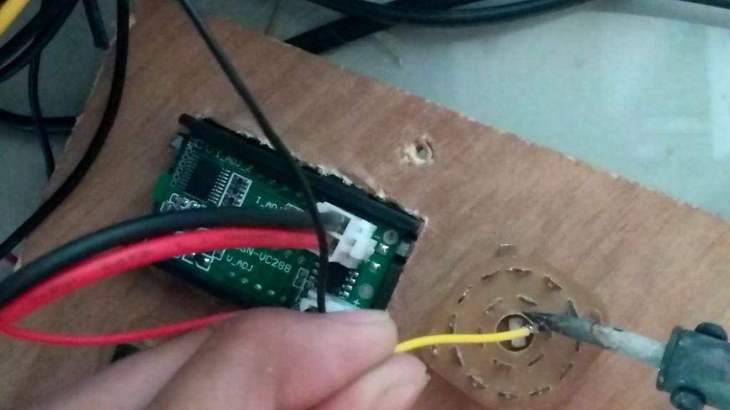

第6步:焊接
电源
电源
电源
电源
电源
这是一个艰难的步骤,但手头的原理图你应该没有问题。
只要确保你不纠结电线并一步一步地做所有事情。/p》
在我的视频中,我用一些NCS音乐制作了所有焊接步骤的蒙太奇。它会给你一个清晰的想法。去看看吧!

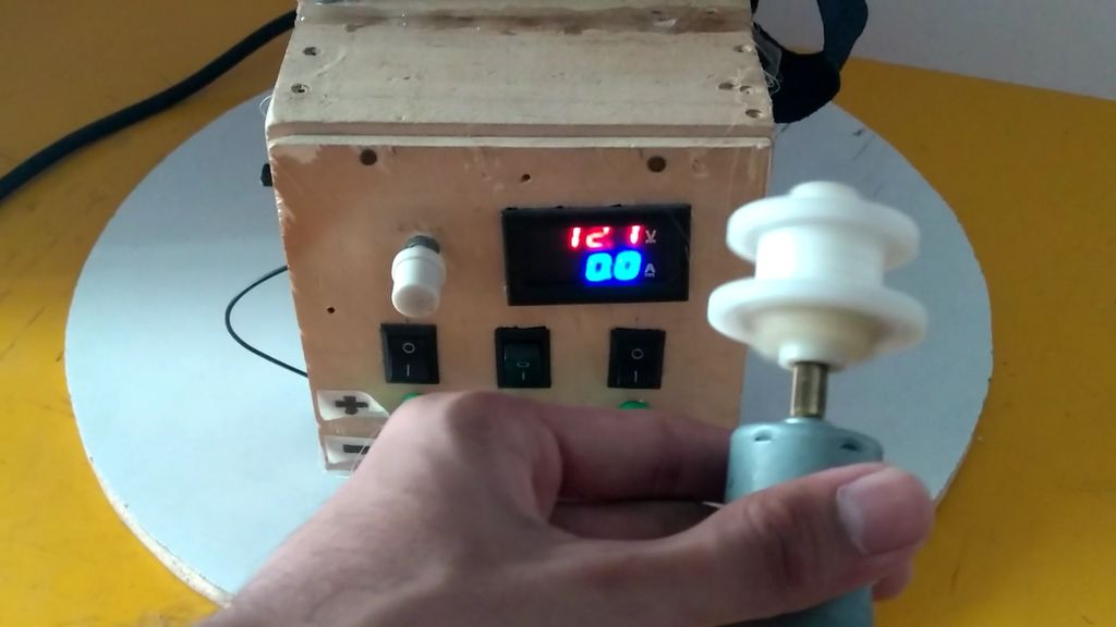

第9步:享受您的供应
电源
干得好,您刚刚制作了自己的Lab Bench电源!
它提供基本电压每个初学者都需要电子设备,并且还可以提供高电流,而微弱的充电器或电池是无法匹配的。
