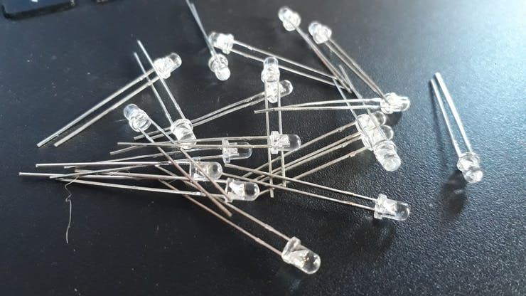

3 mm LED x 20

第2步:Charlieplexing
Charliplexing 是一种用于驱动多路复用显示器的技术,其中使用微控制器上相对较少的I/O引脚,例如驱动一系列LEDS。该方法使用微控制器的三态逻辑功能,以提高传统多路复用的效率。
Charlieplexing的公式是LEDs = n ^ 2 - n
其中‘n’是使用的引脚数。
我使用一个用arduino编程的ATtiny85作为ISP。它使用5个引脚作为20个LED。
