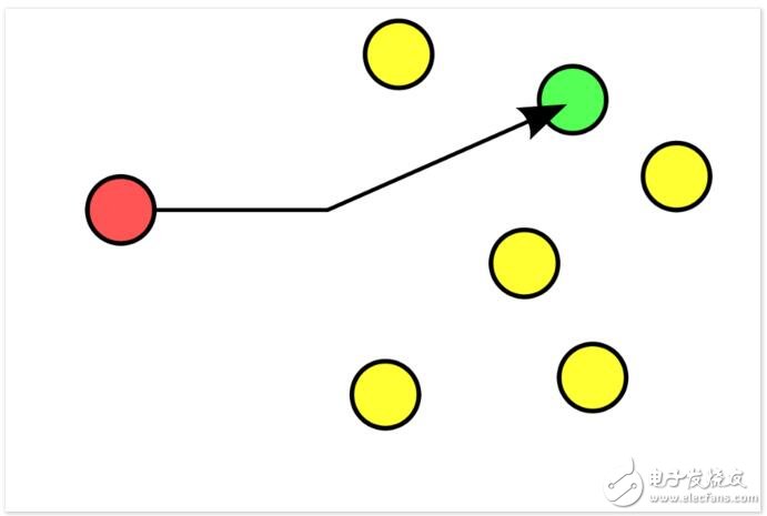

单播指信息从网络中的一个点传送到另一个点;一对一的数据传输模式。
区块链
-图为单播数据模式-
