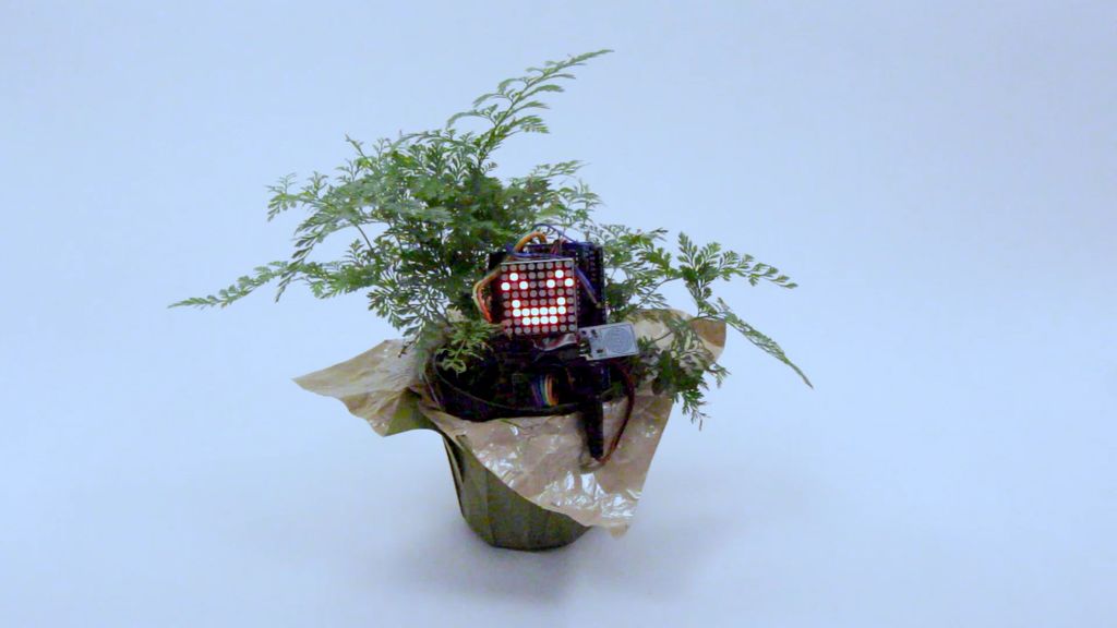

第1步:简介
Arduino
什么是APEX?
APEX是一款智能(更不用说可爱)工厂监控设备。只需将其插入任何工厂即可显示工厂的“幸福”级别!如果您有一种忘记给它们浇水的坏习惯,这是一个很好的提醒。
它是如何运作的?
魔术。开玩笑! APEX使用连接到湿度传感器的Arduino,将其插入植物的土壤中。该传感器将读取土壤的水分含量,然后Arduino计算要显示的面部。
但为什么?
为什么不呢?

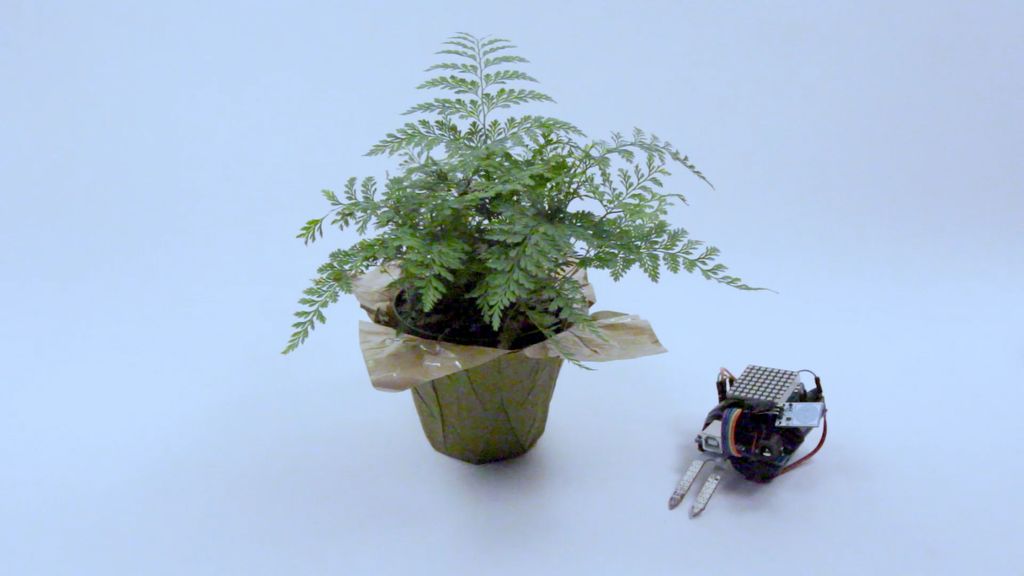

第2步:收集零件和工具
Arduino
Arduino
Arduino
Arduino
Arduino
Arduino
Arduino
Arduino
让我们进入吧!对于这个Instructable,您将需要相当多的零件和工具。幸运的是,它们都列在下面:
根据微控制器竞赛的精神,这个项目完全由在亚马逊上购买的部件制成! (未赞助)
零件清单:
Arduino Uno
8x8 LED显示屏
电容式触摸传感器
湿度传感器
9V电池连接器
9V电池
工具列表:
22 Gauge Wire
电工胶带
剥线钳
焊接熨斗
拆焊泵

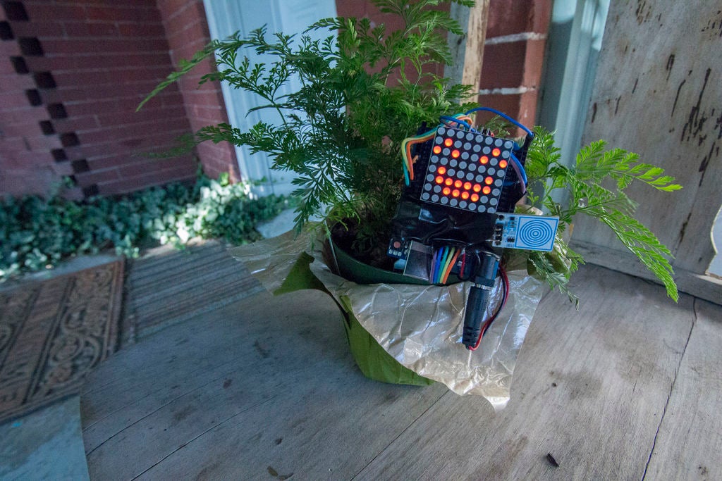

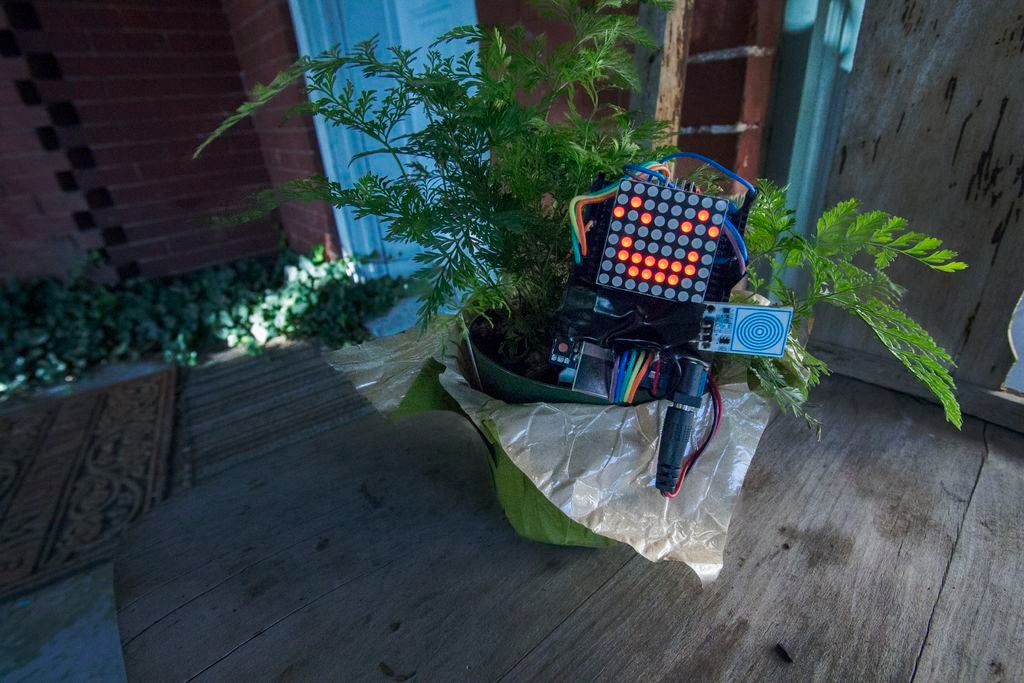

第6步:全部放在一起
Arduino
这是很难解释文本如何适合所有,所以我肯定建议查看这部分的视频。我实际上并没有准确地解释我是如何把我放在一起的,这太难了。但为了模糊地解释事情,我在电线连接上焊接并将它们包裹在电路板背面。然后我放置传感器并使用电工胶带将它们固定在一起。最后,我用9V电池对它进行了测试,然后一旦我知道它有效,就将电池放在背面并将其粘贴在上面。就像我之前说过的那样,检查这个步骤的视频,它有一个很好的小焊接部分,它可以帮助你正确地包裹电线。如果迷路,请随意暂停或以半速播放。
恭喜! 如果一切顺利,您现在应该拥有一个功能齐全的APEX单元!
测试您的设备,找到浇灌的植物并插上它!您应该发现它既快乐又感到惊讶,这意味着它应该正常工作!完成项目的好工作!
