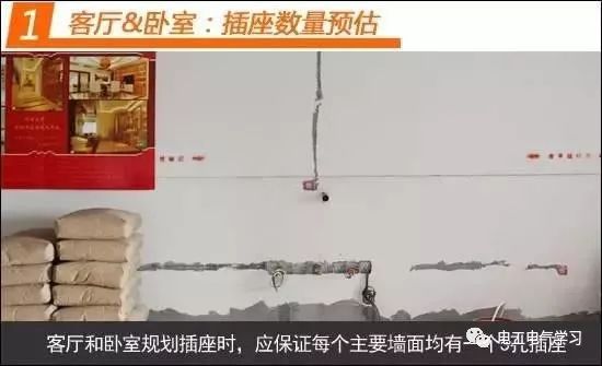

1、插座数量预估
在考虑客厅与卧室等空间的插座时,应保证每个主要墙面均有一个5孔插座,以满足日常生活所需。插座的位置应根据房屋的设计来确定,如电视背景墙位置的插座可适当多一些,其他位置的根据需要而定。

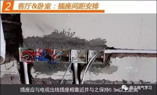

2、插座间距安排
如果墙面长度超过3.6m应适当增加插座数量。墙面长度小于3.6m,插座可安置在墙面的中间位置。设置电视出线插座的墙面(此墙面为电器摆放集中之处)应至少设置两个5孔插座,其中一个插座应与电视出线插座相靠近并与之保持0.5m以上距离。

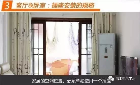

因为空调耗电较多,如果和其他电器使用统一插座,容易发生危险,因此,必须单独使用一个插座,并且空调器插座须使用带开关的插座,以保安全。

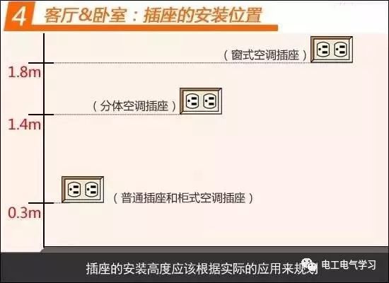

4、插座的安装位置
已知采用何种空调的情况下空调插座按以下位置布设:无特别要求的插座,一般离地面0.3m,分体空调插座宜根据出线管预留洞位置距地1.8m,如是窗式空调宜在窗旁距地1.4m设置,如是柜式空调宜在相应位置距地0.3m设置,否则按分体空调考虑预留空调插座。

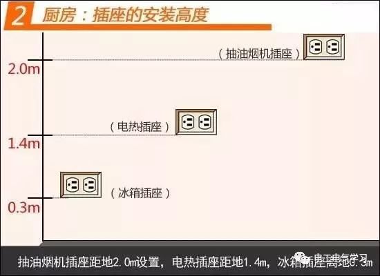

2、插座的安装高度

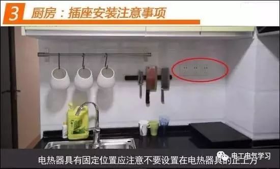

参考厨房操作台、灶台、置物台、洗菜台布局选取最佳位置设置抽油烟机插座、电热插座。抽油烟机插座距地2.0m设置,电热插座距地1.4m或根据操作台和吊柜具体位置设置,冰箱插座高度一般设置为距地0.3m。
3、插座安装注意事项
电热插座应选用带开关16A单相三线插座,如电热器具有固定位置应注意不要设置在电热器具的正上方,以避免人员手臂越过电热器具操作开关。如果某一电热器具额定电流超过15A,应对其所对应的电热插座采取放射式供电直接由户配电箱引来独立电源。

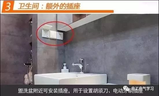

卫生间的插座规划

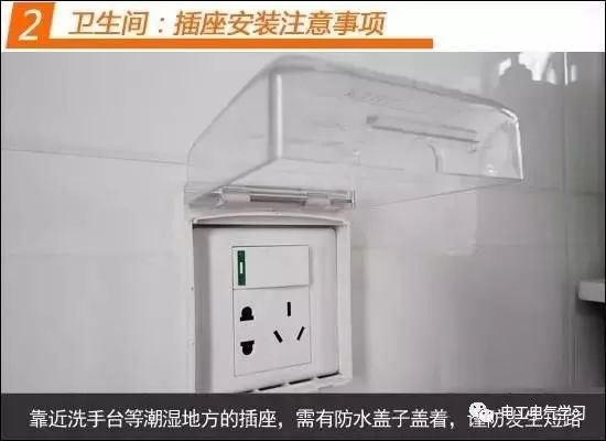

卫生间的电路改造只需要把整体照明灯具的线路预留好就可以,相对来说比较简单。另外,卫生间是水气较多的地方,因此,严禁在卫生间内的潮湿处如淋浴区或澡盆附近设置电源插座,其它区域设置的电源插座应采用防溅式。
1、插座的安装位置
有外窗时,应在外窗旁预留排气扇接线盒或插座,由于排气风道一般在淋浴区或澡盆附近,所以接线盒或插座应距地面2.25m以上安装。距淋浴区或澡盆外沿0.6m外预留电热水器插座和洁身器用电源插座。在盥洗台镜旁设置美容用和剃须用电源插座,距地面1.5m~1.6m安装。
2、插座安装注意事项
安装在卫生间的插座宜带开关和指示灯,如果安装在潮湿位置的插座,最好在插座表面安装一个防水的盖子,避免水汽进入插座内,引起短路。
3、额外的插座
视住宅档次或应业主要求,还可在盥洗盆附近设置胡须刀插座及电动牙刷或带隔离变压器的插座。

浴室插座无遮挡 装修遗憾指数:★★★☆☆
业主吐槽:“我一直没有注意浴室插座防水会是个装修遗憾,浴室里装的还是普通插座。要是哪天洗澡时插座被水溅到导致漏电就麻烦了。想到都觉得可怕啊”
真心话:由于浴室内湿度较大,安装插座时一定要注意防潮防水,否则就会留下很大的安全隐患。安装在浴室的插座务必选用带防溅盖的,如果已经安装了普通的插座,就在插座外加上一个防溅盖,防止插座进水漏电。
