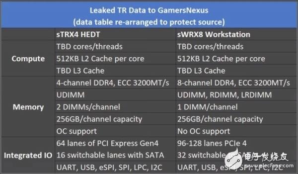

具体来说,根据GamerNexus网站整理的泄露资料,锐龙Threadripper会分为sTRX4 HEDT及sWRX8工作站两部分,其中TRX4及WRX8就是之前泄露的两款不同的芯片组代号,说明AMD玩真的了。
目前两个平台的CPU还没具体消息,核心数还没确定,两个平台区别主要在于内存通道、OC超频、PCIe 4.0通道等方面。
面向HEDT平台的锐龙Threadripper,支持的还是4通道、64条PCIe 4.0通道,16条可弹性分配给SATA,支持超频。
面向工作站的锐龙Threadripper,内存通道提升到8通道,每通道依然是最多256GB内存,总的容量达到了2TB、带宽也翻倍了,同时支持96甚至128条PCIe 4.0通道,32条可弹性分配给SATA设备,唯一的缺点就是放弃了OC超频。
简单来说,AMD的思路就是将工作站版的锐龙Threadripper变得更强大,更多的内存通道、更大的内存容量、更多的PCIe 4.0通道,这对工作站用户来说吸引力十足,可以预计工作站版的核心数也会是最多的,64核128线程这次不是没戏。
面向HED平台的锐龙Threadripper支持超频,4通道内存、64条PCIe 4.0对桌面级来说也是够多了,而且这样做之后AMD可以不在HEDT版锐龙Threadripper处理器上堆核心了,最多32核也可以的,可以更多地挖掘CPU频率潜力。
