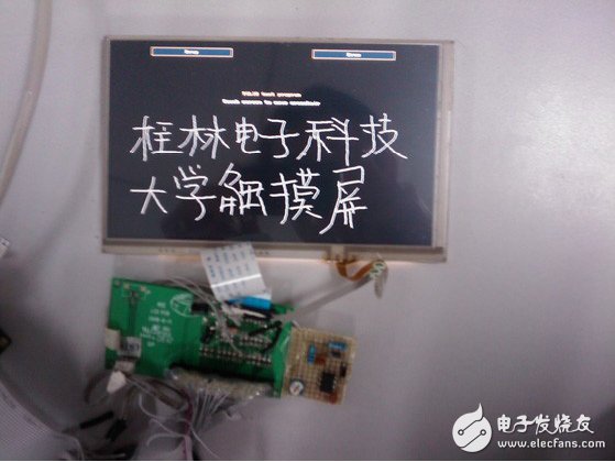

(注:“this sectence has been”,为调试驱动中断的测试语句)然后用应用广泛的tslib 触摸屏测试程序对驱动进行测试,测试结果显示,触摸屏工作正常。下图触摸屏上白色的字“桂林电子科技大学触摸屏”为在tslib 的测试程序下用触摸笔写的字,证明了触摸屏工作是正常的。
将此设计应用到家庭智能网关系统中,证明其工作稳定,响应很快。
图5 触摸屏正常响应图
