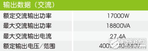

在光伏系统中,不管组件安装多大,逆变器的最大输出电流,都是不能超过的,因为一旦超过,会导致逆变器过热而炸机。如果在电网额定电压的情况下,这个最大输出电流是可以达到额定输出功率的,但是如果低于额定电压,就不能满载输出。
如17kW逆变器,最大输出电流是27.4A,在额定电压400V的情况下,最大输出功率是27.4*400*1.732=18.98kW,可以满足1.1倍过载,但是如果电网的电压比较低,只有340V, 那么逆变器最大输出功率就是27.4*340*1.732=16kW,在这个电压下,即使组件功率再大,也不能满载输出。
