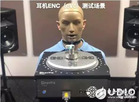

下图是我们在办公室进行TWS耳机的Beamforming降噪效果测试。

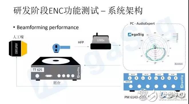

系统架构如下图,我们通过转台TT625,测量耳机的每个角度的HFP传输能量,如果我们使用扫频信号,就可以认为在自适应滤波器还没收敛完成,即可以认为收到的信号都是只有beamforming 指向增强处理后的信号。

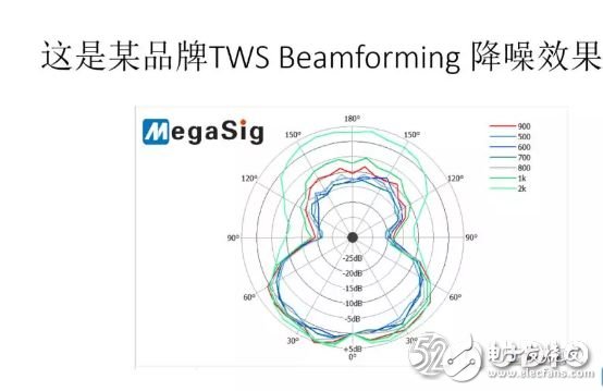

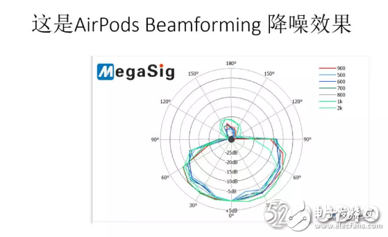

下图是AirPods和某品牌的TWS耳机的Beamforming 降噪效果对比
从上面2个图,可以看出,AirPods表现十分优异,在90度急剧衰减,这样体现出来就是你用AirPods打电话时,这时如果有一个和你同等身高的人对着你耳朵方向讲话,其声音也会被急剧衰减,几乎传不到你电话对方的那头去,当然,你走在路上,汽车喇叭声也几乎会被衰减掉,这样就起到很强的通话降噪效果。
