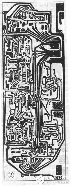

  笔者介绍的是三分频功放,电路见图1,其缩小印板图见图2。
三分频
  印刷电路的设计思路电子元件的定位以最短信号线布局,舍去为使阻容件列队好看而走曲径的做法。为避免功放电源做在功放板上距分频电路过近造成干扰,电源单独制作,在距电源远点供电处增加滤波组件。分频电路四周以地线与功放电路隔离,左右声道接地分开。各功放元件接地后各行其道,汇一处后,各声道地及喇叭接地汇总于电源地。因而,本电路噪声背景十分干净。
  分频点的计算可用公式f=1/2πRC计算分频网络元件值,笔者用该公式在一些电路中得到了验证。本电路取fL=800Hz,fH=5kHz,如R2取5.6k时,则C3=C4=1/(2πR2fL)=0.036uF。IC1b、C6、C7、R6、R7和IC3a、R8、R9、C8、C9组成800Hz~5kHz的带通滤波器。
  元器件的选取分频核心件IC选用OP275。W为音量控制,w1、W2、W3分别为L、Z、H声道增益控制,用以调整整体音响的平衡度,一次调好不必再动。首选音质细腻通透的TDA7294做L通道功放。音色温暖亮丽的双功放LM4766做Z、H通道功放最为合适,实践证明,完全消除了用LM3886担当此任音质沉闷的感觉。每块功放用8cmx8cm的肋式散热器,使用中没有明显的温升现象,全电路见图1。
  本电路的制作是以《电子报》上刊登的《三声道功率放大器》(以下简称“三电路”)文中电路为据制板,当焊接完毕后通电试机,却立烧AC保险。查知该板正负电源电路之间正反向电阻均为32Ω!切开TDA7294供电电路后分别测试又都正常,并接后再测依旧,再切开,仔细测量发现,TDA72942正负供电电路的正向电阻远大于反向电阻,怀疑正负脚反接。查阅其他资料,是《三电路》的⑧、15脚及⑦、13脚分别错接到电源的正负极上,造成正反电阻异常,不得已切断铜箔,改接。小心通电再测,LM4766四个输出口均为电源电压!急断电,割开LM4766的供电,测TDA7294输出口为0V。再查资料,仍出在《三电路》,把TDA7294的①、④、⑤脚当作空脚未画出接地(11、12脚是空脚),LM4766的⑤、⑩、14脚也未画出接地(⑨脚是空脚),只好三改印板,这才大功告成。望同行在仿制电路时多参阅他人资料,以鉴正误。在试机时需先加保险,再接负载。读者按本文介绍制作时,只要保证元器件及焊接质量,必能一次成功。
