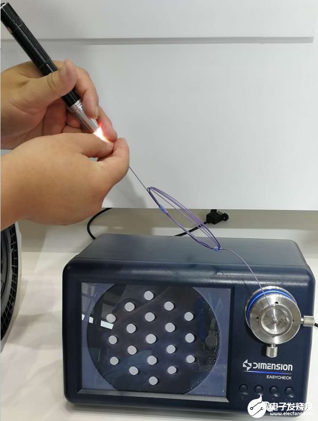

在MWC2019上海展上,烽火通信展示了一种多芯光纤,如图1所示,光纤端面检测仪的显示屏上显示的是多芯光纤的端面结构。
图1

图3依然是一根光纤,只是纤芯有7根,这就是7芯光纤(图1展示的是19芯光纤)。如果每根纤芯传1个100G,那么,这根光纤就可以同时传7个100G。

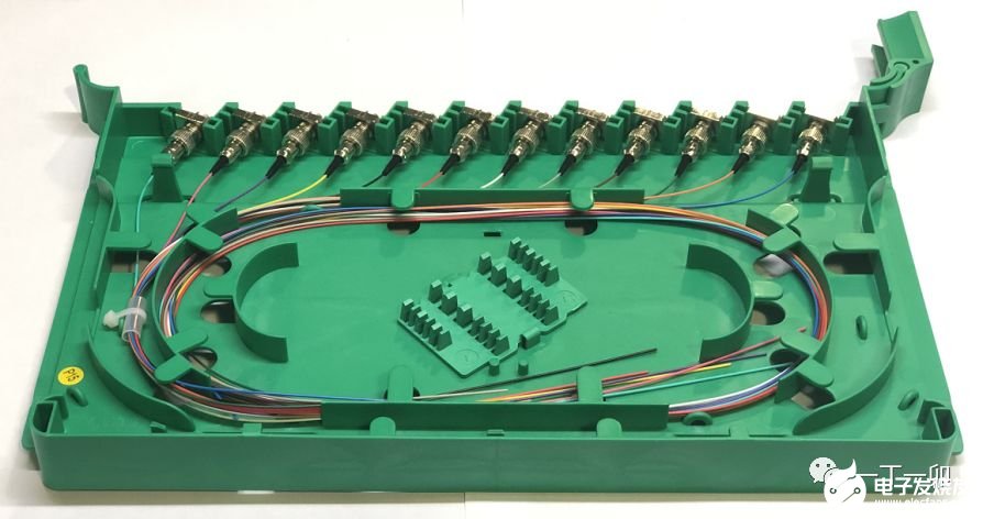

紧套光纤的外径有多种,常用的有0.6mm和0.9mm。由于紧套光纤具有较好的机械强度,通常用于设备侧的尾纤,如图10所示(图中与活动连接器插头连接的是直径0.9mm的紧套光纤)。
图10
紧套光纤的结构特点还是符合光纤的结构特点的,所以,紧套光纤依然属于光纤,而不是单芯光缆。
