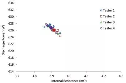

表2 经实验优化后四名研究人员对相同8个电池进行脉冲功率测试结果对比
锂电池
锂电池
图3 经实验优化后四名研究人员对相同8个电池进行脉冲功率测试结果对比
作者认为四名不同研究人员对同样8块电池测试结果存在较大偏差的原因主要有两点:1.不同人员接线时力道不同,导致电池tab同导线连接处的接触电阻存在差异。接触电阻本身较小,当测试的电池为小内阻的高功率电池时,接触电阻的影响就不容忽视了;2.连接线氧化且连接前未及时清理干净,导致接触电阻存在差异(注:连接线锈蚀相信做过电化学测试的朋友都有印象)。   随后作者对实验条件进行了优化:将连接的力矩固定在12.5 N/m,用镀金的连接块替换原来的普通连接块。然后再让以上四名研究人员在优化后的实验条件下重新对该8块电池进行测试。如表2和图3所示,与优化前不同测试人员结果偏差高达4%左右相比,优化后该偏差降低至0.4%左右,低于电池本身的差异性,测试结果的集中度大大提高,已无法区分人员间的差异性。以上结果也提醒我们测试时应尽量统一实验条件,尽可能消除可能带来测试结果偏差的因素。
