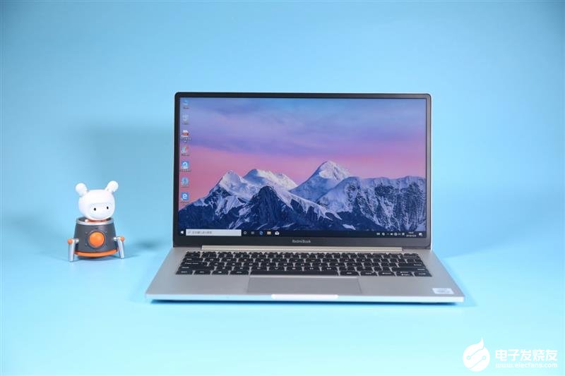

打开笔记本,四面窄边框看起来非常舒服,传统的16:9笔记本下巴宽度都在20mm左右,而RedmiBook的下巴只有9.9mm,屏占比高达89%。
屏幕则采用了一块13.3英寸的防眩光IPS广角雾面屏 ,分辨率为1920*1080,45% NTSC色域。
RedmiBook 13同样也没有摄像头,在屏幕上方一组阵列麦克风,可以用来录音或者进行语音通话。

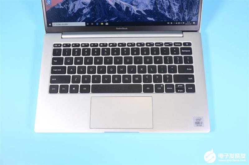

C面同样也是磨砂金属材质,全尺寸黑色键盘,按键键程1.3mm,间距19mm,无背光。
值得一提的是,为了防滑防指纹,每个键帽的表面都做了喷砂工艺处理。

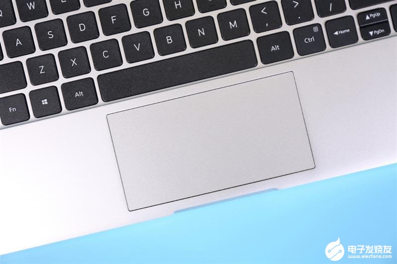

由于机身缩窄,触摸板相较RedmiBook 14小了些,但是也足够使用。

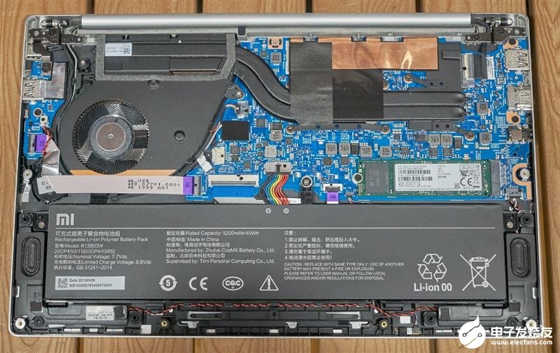

拧下D面9个螺丝,就开卸下底盖,可以看到RedmiBook 13内部的布局工整,对得起4K的价格。
由单风扇+双6mm纯铜热管组成的“飓风”散热系统,风扇扇叶采用全新sLCP航天级材质,相比传统的塑胶风扇50片扇叶,定制的羽翼风扇做到了74片扇叶,保持静谧同时还能提供更大风力;
最上面黄铜色铂纸下面覆盖的是单通道的三星DDR4 2666MHz内存,对于采用了独立显卡的RedmiBook 13来说,单双通道并不会有太大的影响。
SSD采用的是三星PM871b 512GB SSD,它是面向OEM市场的产品,在零售市场的同款型号为850 EVO,走的是SATA通道,在SATA SSD中算是比较好的一款。
电池容量为40Wh,官方数据是可以支持11小时的本地视频续航。

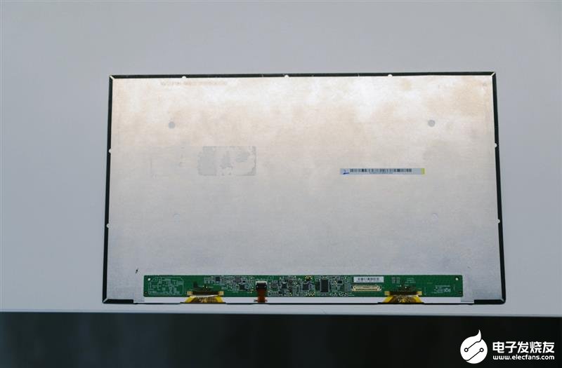

拆下的屏幕,下方被黑色绝缘屏蔽胶带所覆盖保护的就是屏幕的电路板。
传统笔记本的屏幕和屏幕电路板的上下排列方式,电路板在屏幕下方,所以就会有大下巴的存在,而RedmiBook 13采用了Bent180°封装技术,将屏幕电路板折叠至屏幕背部,将下边框收窄至9.96mm,使得四面窄边框得以实现。
撕开胶带,可以看到电路板的全貌,电路板通过3条排线与屏幕连接。
这是保护屏幕的“太空舱保护框架”。一般的轻薄本为口字型框架结构, RedmiBook 13则采用定制的日字形框架结构,有效为屏幕提供保护的同时,也能很好的保护屏幕电路板。此外,RedmiBook 13太空舱保护框架还通过了50kg多点压力测试,更安全、更可靠。

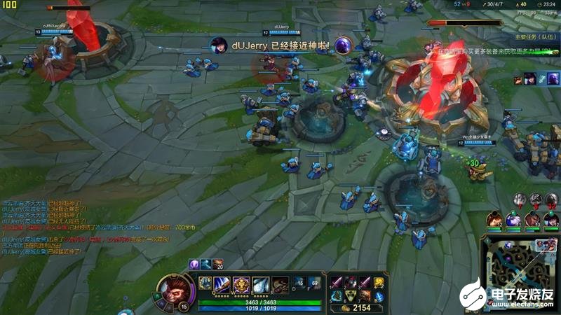

3、英雄联盟
作为目前拥有玩家数量最多的竞技类游戏,《英雄联盟》的出现极大的推动了全球电子竞技的发展,每年全球各地都有举办大量赛事。我们在1920*1080非常高画质下进行测试。
我们玩了一局《LOL》,在非常高画质下,RedmiBook 13在大部分时间里都能保持在120FPS以上的帧率,即便是到了最终的决战时刻,依然能超过100FPS,流畅度没有任何问题。
