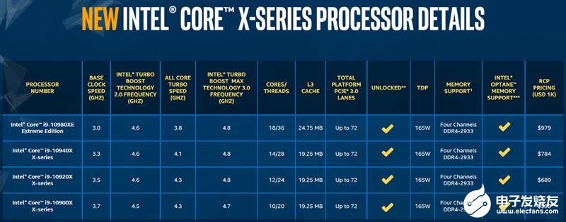

CPU产品规格:
先来简单说一下CPU的规格变化。对比9代,10代的X系列CPU规格变化真心不大,主要的变化就是频率略有提高,提供额外的四条PCIe通道和一些小的功能变化,可以说相当牙膏了。

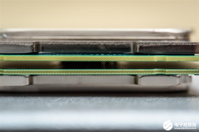

从侧面看,CPU的PCB也是有区别的,图中上面是9代,下面是7代。

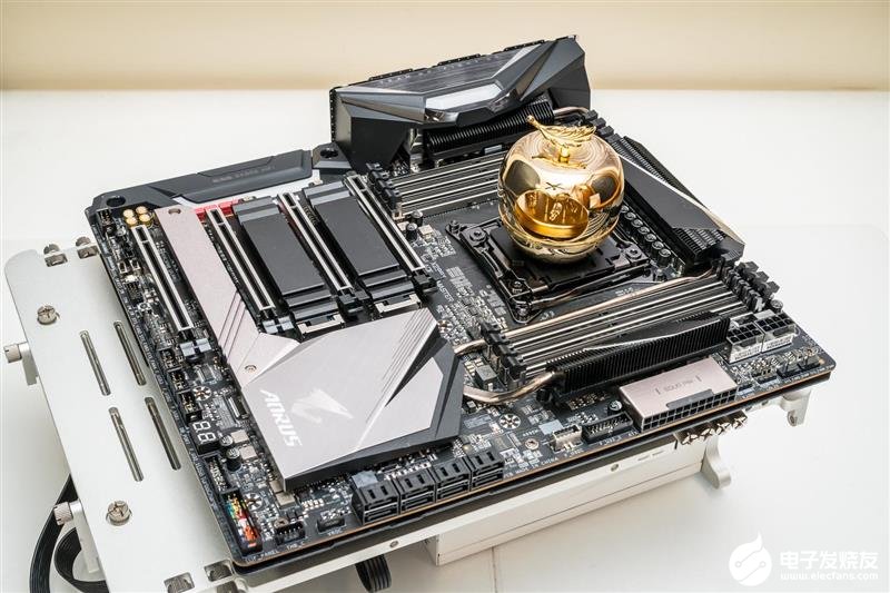

主板用的是技嘉的X299X AORUS MASTER,是新针对10代CPU开发的主板平台。不过芯片组没有变化,就不多做介绍了。

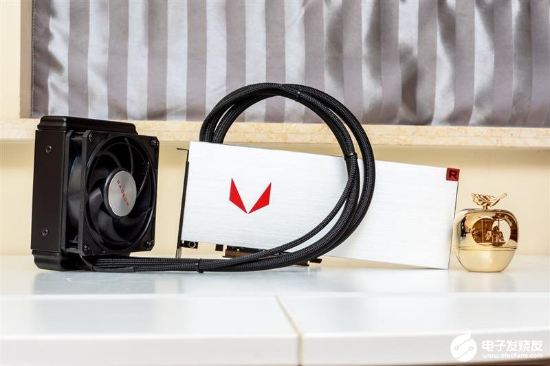

中间会有搭配独显的测试,显卡采用的是迪兰恒进的VEGA 64水冷版。

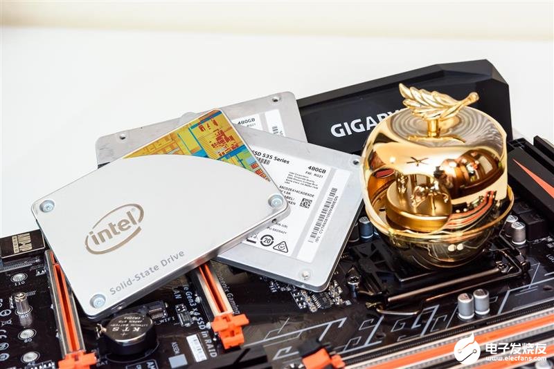

SSD是三块Intel 535。240G用作系统盘,480G*2主要是拿来放测试游戏。

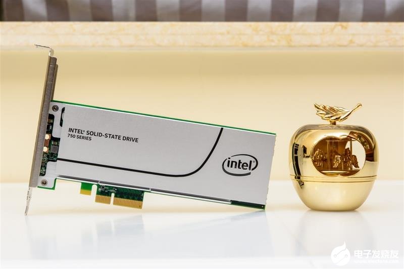

NVMe SSD测试用到的是Intel 750 400G。

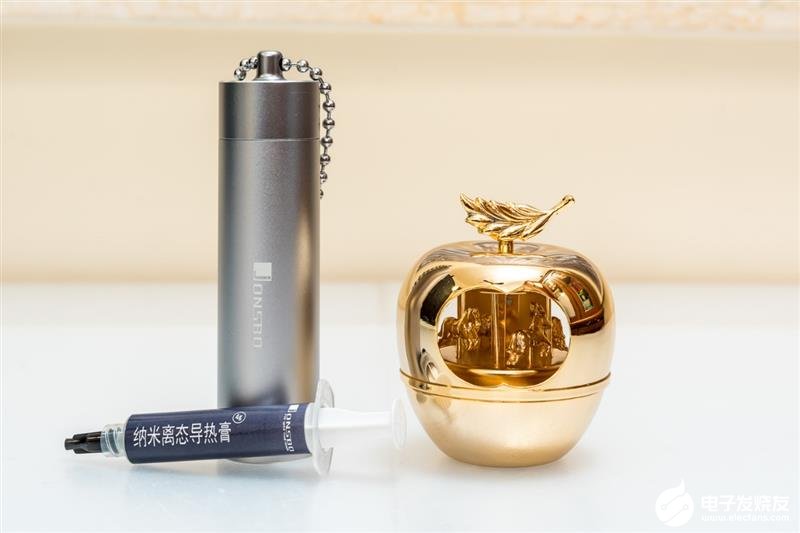

硅脂是乔思伯的CTG-2。

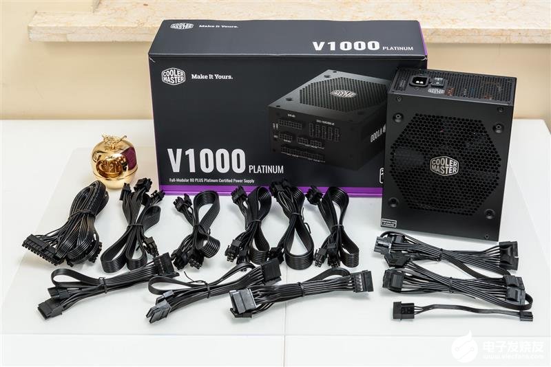

电源是酷冷至尊的V1000。

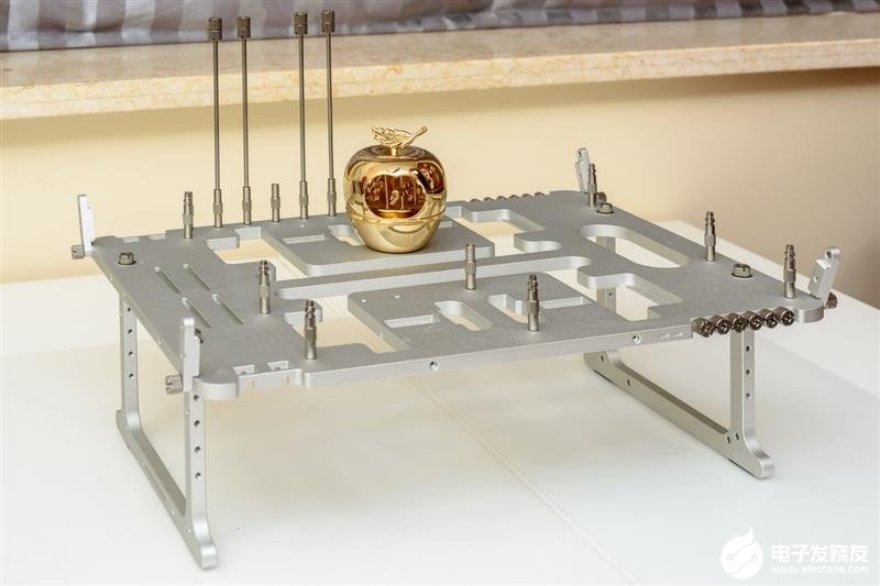

测试平台是Streacom的BC1。

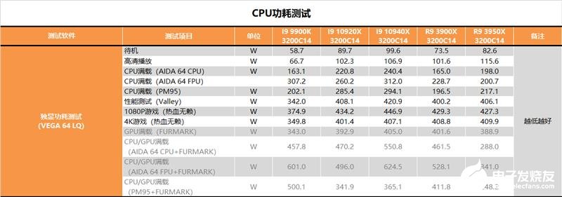

平台功耗测试:
功耗测试只做了搭配独显的平台测试,i9-10920X和i9-10940X由于四通道的关系,基础功耗就会更高一些,而在AIDA64单烤CPU和PM95下功耗也显得比较大,所以整体能耗比不算好看。
