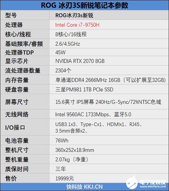

ROG冰刃3s新锐笔记本详细参数如下:

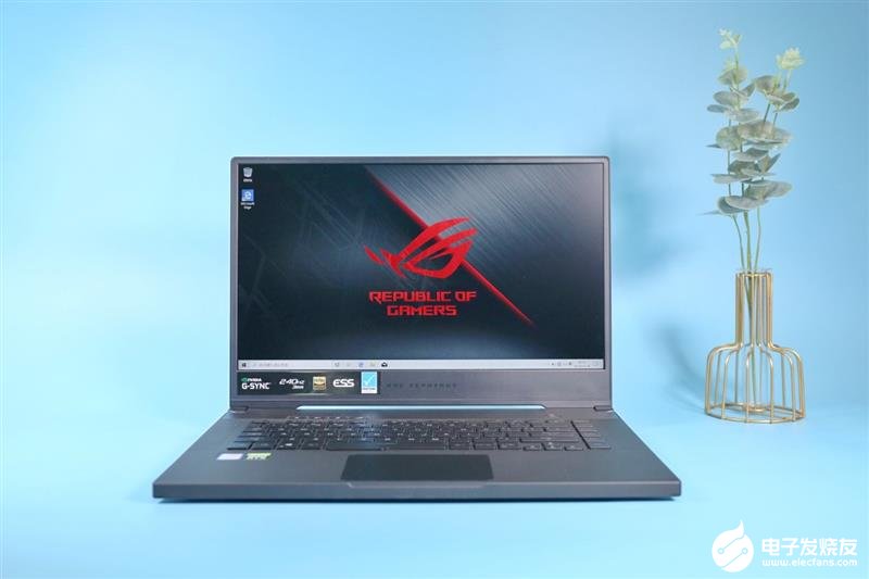

光看外观,还真不敢相信这是i7-9750H+RTX 2070的游戏本。ROG冰刃3s新锐笔记本的机身厚度仅有20mm,净重为2kg,这个重量与荣耀和小米的15.6寸轻薄本相当。

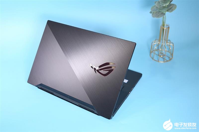

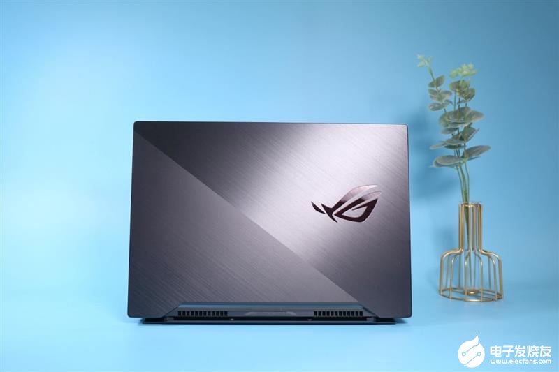

A面采用了铝镁合金材料,配合拉丝工艺。在外形设计上则延续了ROG全新家族化特征”锋刃“设计,将斜向拉丝和磨砂两种工艺并存于同一平面,有明显的分界线分隔。
整个A面只有一个ROG败家之眼的logo。

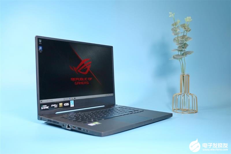

ROG冰刃3s采用了3面窄边框设计,屏幕采用了一块15.6英寸的IPS显示屏,分辨率1920*1080.这块屏幕拥有72% NTSC色域,240Hz超高刷新率并且支持G-Sync。

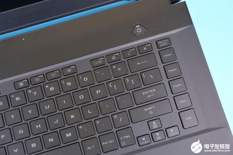

ROG冰刃3s新锐的C面采使用了类肤质涂层,触感比较舒适。有点可惜的是,由于左右窄边框的设计,这款笔记本并没有足够的空间容纳小数字键盘。

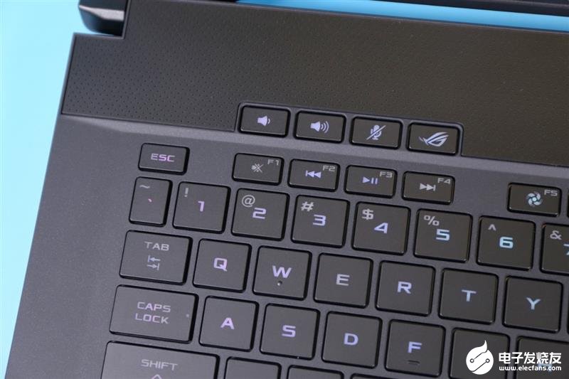

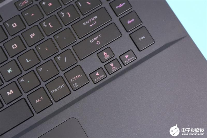

ROG冰刃3s新锐键盘设计了RGB背光效果,可通过FN+方向键快速调节亮度和灯效。

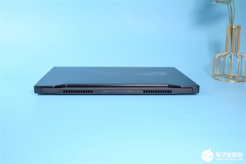

笔记本顶部两端设计了2处散热出风口,在用笔记本玩游戏的时候最好不要把手机或者充电器之类放在附近,很容易被加热至高温。

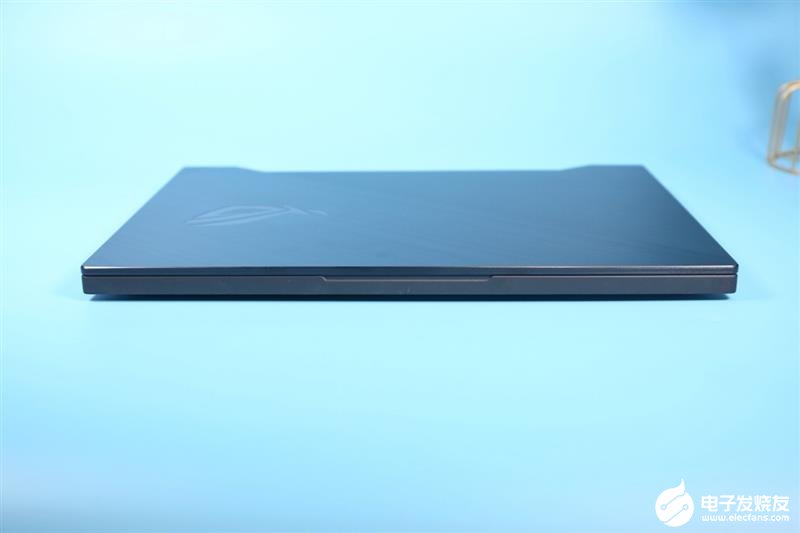

从侧面也能看到,ROG冰刃3s新锐笔记本不同于其他游戏本,机身非常之薄。

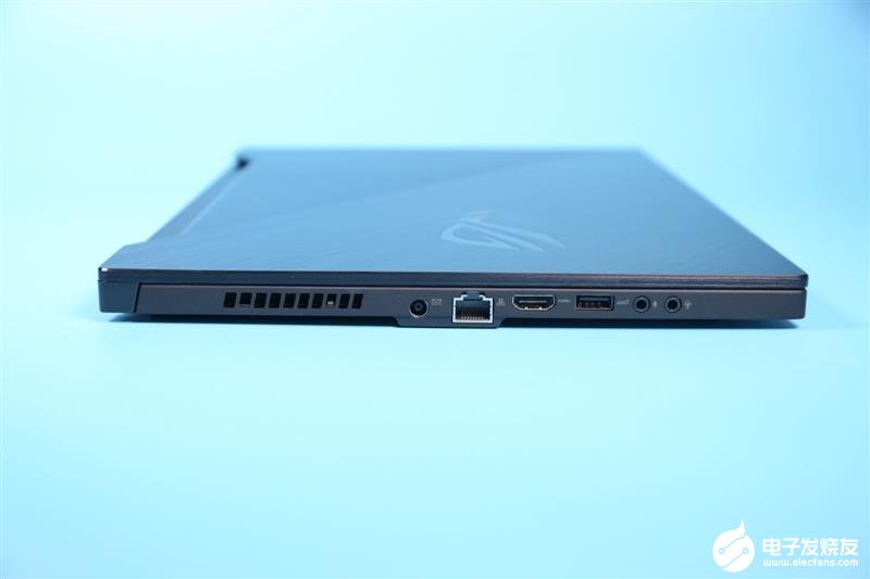

机身左侧依次是DC电源接口、千兆LAN口、HDMI接口、USB 3.1 Gen 2接口,以及3.5mm耳麦插口各一个。

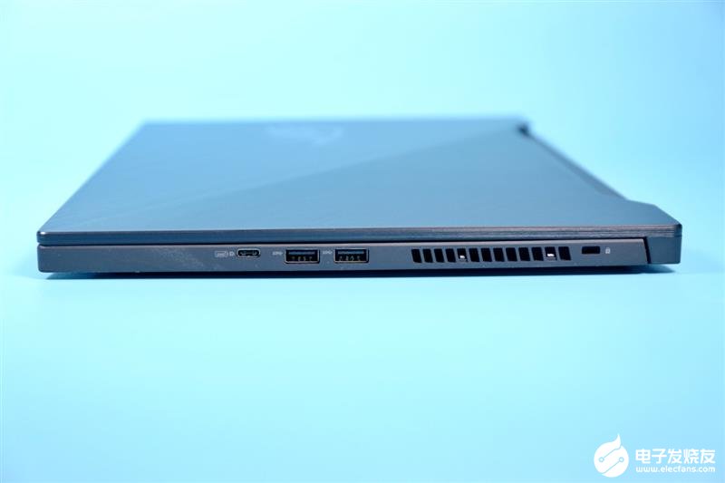

右侧有2个USB 3.1 Gen 2以及1个Type-C型的雷电3接口。

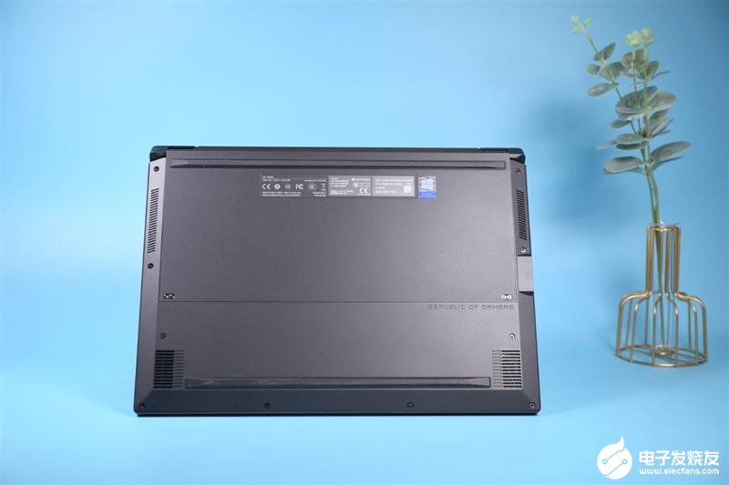

D面比较干净,并没有设计任何散热栅格,2个风扇的进风口在侧面。

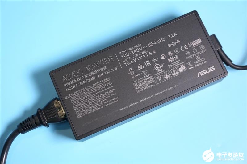

电源适配器支持100-240V的宽幅电压输入,输出功率为19.5V 11.8A、最高230W。

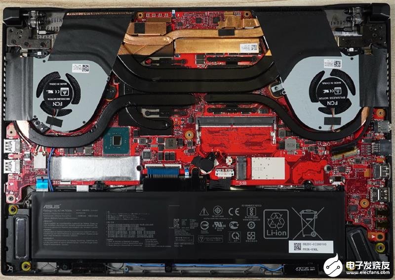

ROG冰刃3s新锐笔记本的散热系统比较夸张,CPU与GPU共用2条8mm热管,另外 各自还有一条6mm热管,显存也有热管覆盖,顶部的CPU与显卡的供电电路各设计了一条纯铜热管,算下来一共是7条热管。
在扩展性方面,有16GB DDR4 2666MHz内存以单通道形式焊在主板上,另外还有一个SO-DIMM插槽,建议安装一条内存以组成双通道模式。
存储方面内置了1条三星PM981 1TB SSD,右边还有一个M.2 2280插槽可供扩展。
电池容量则为76Wh,按照华硕的数据是可以支持8小时本地视频续航。

ROG冰刃3s新锐笔记本搭载的是英特尔第九代酷睿i7-9750H处理器,这颗处理器基础频率2.6GHz,最高加速频率4.5GHz、全核频率也有4.0GHz,12MB三级缓存、TDP则为45W。

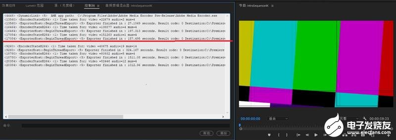

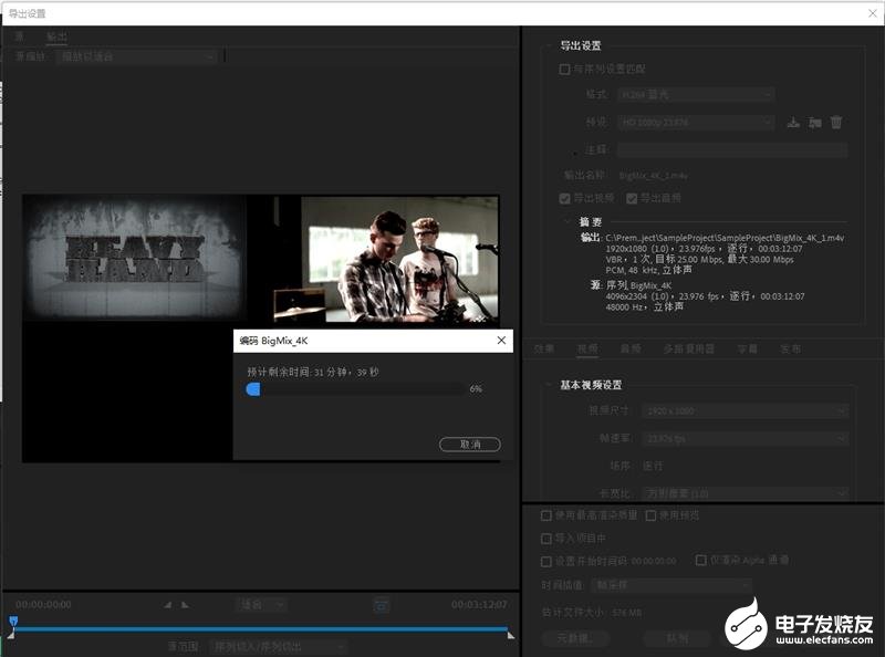

3、视频转码
完成视频制作后,最重要将视频进行转码并导出,我们的转码设置如下:
测试的如下:
红线上方是RTX 2070的转码耗时,下方是使用i7-9750H转码所花掉的时间。
场景一总帧数1439,RTX 2070耗时27.1秒完成;i7-9750H用掉了324秒。
场景二总帧率4615,RTX 2070耗时193秒完成;i7-9750H耗时1511秒。
场景二总帧率4544,RTX 2070耗时157秒完成;i7-9750H则用掉了1021秒。
华硕
更直观的就是用图表展示,在对视频进行最后的转码导出时,i7-9750H所花掉的时间大约是RTX 2070的6-12倍。

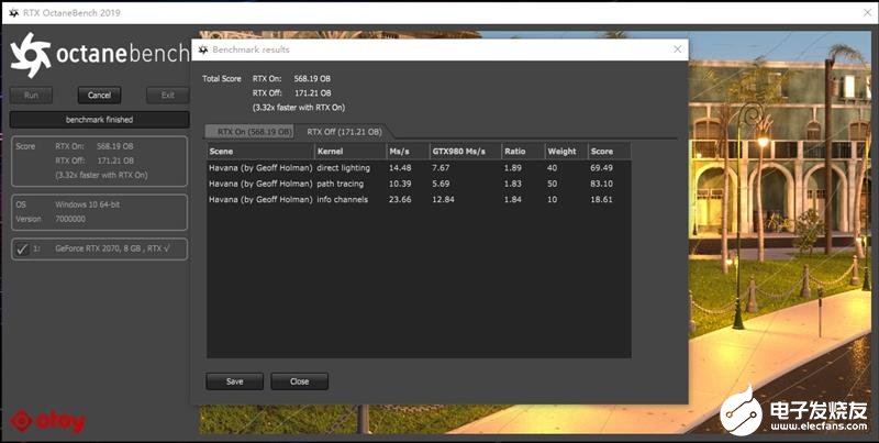

五、OctaneBench渲染测试:开启RTX可以提升3.3倍渲染速度
Octanebench是 OTOY出品,一个带物理模拟的实时3D渲染引擎。它使用GPU取代CPU进行运算,和传统的在CPU上进行图像渲染不同,这基本上是个全新的领域。显卡是一个非常理想的并行计算设备,而且在执行像渲染这样的高并行任务时,在一台计算机内塞入多张显卡明显比多个CPU容易。
此Octanebench预览版对NVIDIA RTX硬件加速提供实验性支持。虽然目前该基准测试仍处于开发阶段,但OTOY已经发布,旨在让用户了解RTX加速可能带来的性能提升。
基准测试分别在有RTX加速和无RTX加速的条件下渲染场景。
Octanebench还提供了GTX 980显卡的测试成绩作为对比。
在关闭RTX之后,RTX 2070的总成绩为171OB,对比GTX 980的话,约有90%的性能提升幅度。
上图是开启RTX单元之后的性能表现,RTX 2070的总成绩为568OB,比没有开启RTX时提升了3.32倍。
PS:在11月底,Octane 2020 XB1 测试版已经发布,正式支持RTX核心,根据使用者的反馈,大体上可以将渲染速度提升2~3倍。

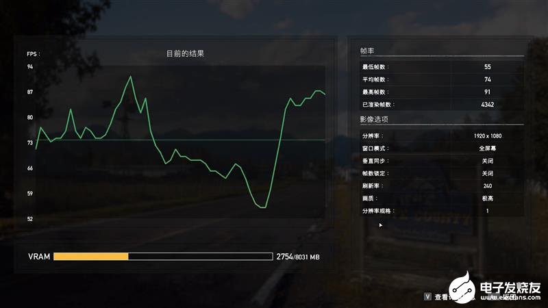

2、孤岛惊魂5
在《孤岛惊魂5》中,ROG冰刃3s新锐笔记本的帧率为74FPS。

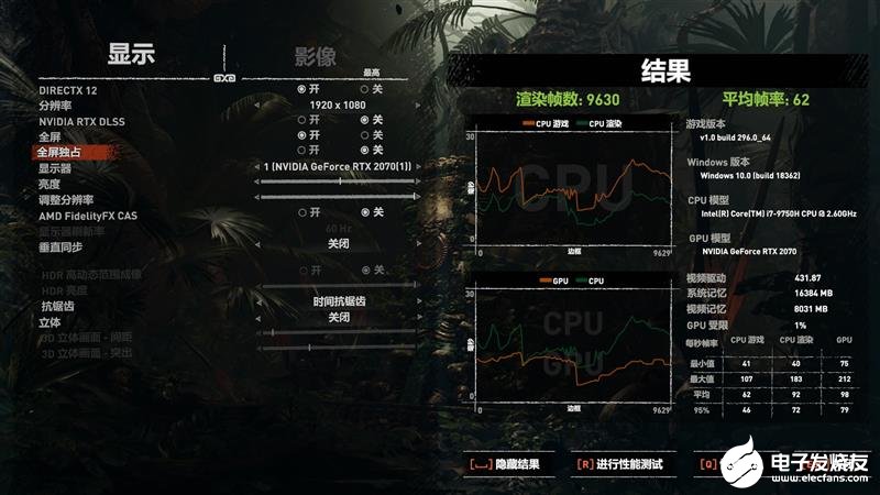

3、古墓丽影:暗影
ROG冰刃3s新锐在《古墓丽影:暗影》中能跑出61FPS的帧率。
从上图可以看出,在测试中,CPU是瓶颈所在,这主要还是单通道内存的锅。

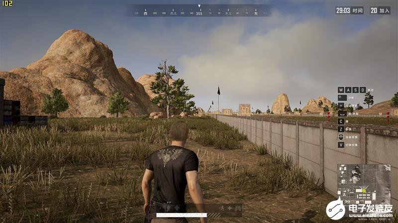

4、绝地求生
由于本游戏没有提供测试程序,我们选在训练场中选择了一块无人场地,反复进行多次帧率测试,确认每次得到的结果差距都在2%以内。
ROG冰刃3s新锐在《绝地求生》中能跑出103FPS的帧率。
