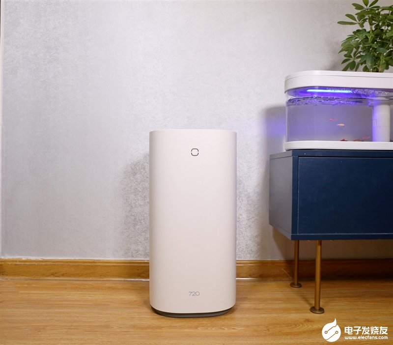

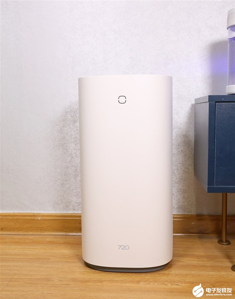

拿到720全效空气净化器C400,我们就会发现它确实非常小巧。
机体正面,完全一体化的设计,LED数字屏显隐藏在白色的外壳下,熄灭状态根本看不出来。上方是一个指示灯标志,下方是720的公司LOGO。

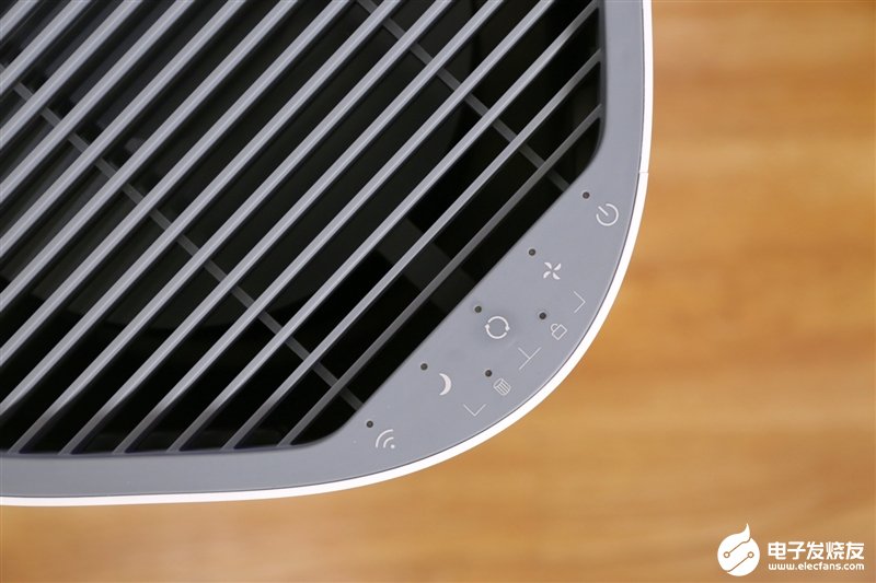

顶部设有格栅保护。我们可以看到操作按钮和指示灯也都集中于此。
操控面板及指示灯特写。下方两个童锁及滤芯的状态指示灯。上方一排是联网状况、睡眠模式、自动模式、手动档位、电源的触控按钮及指示灯。

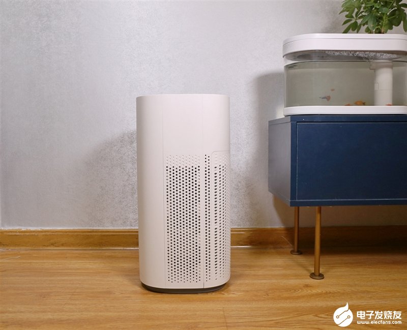

机身采用侧面及背面开口进风,可以看到超过一半的高度都设置有进气孔,保证了如此设计下的大进风量。

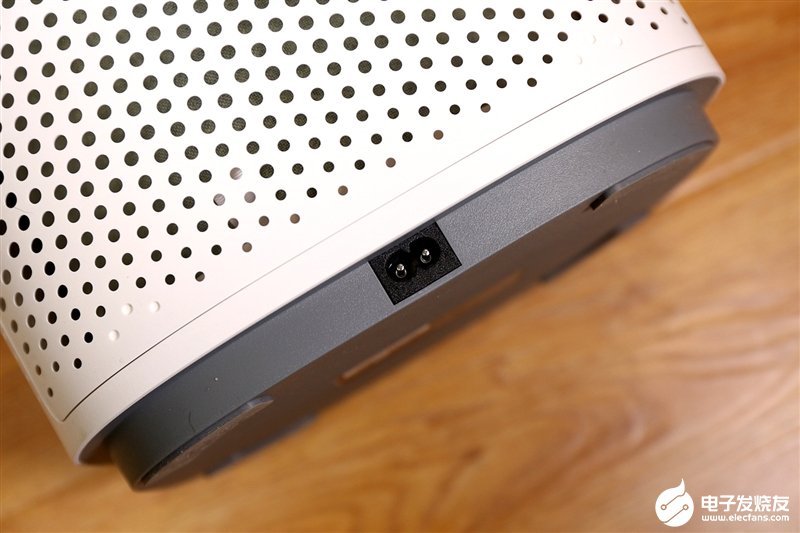

背面的最下方是电源接口。

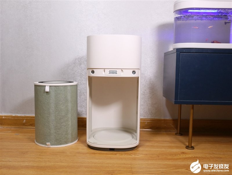

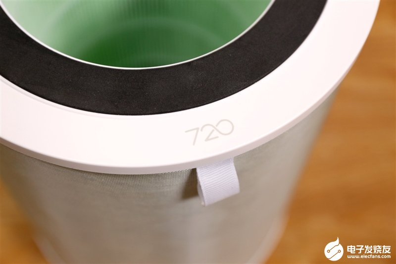

取出滤芯,桶状滤芯是很多厂商都采用的滤芯形式,十分便于安装拆卸。
在滤芯上也能看到720的LOGO标识。滤芯内圈是活性炭夹层,过滤甲醛等有害物质全靠它。

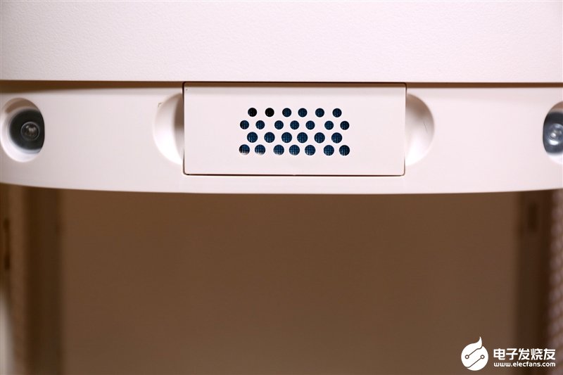

隐藏式设计的激光传感器。可以准确测量PM2.5浓度,得出空气质量。

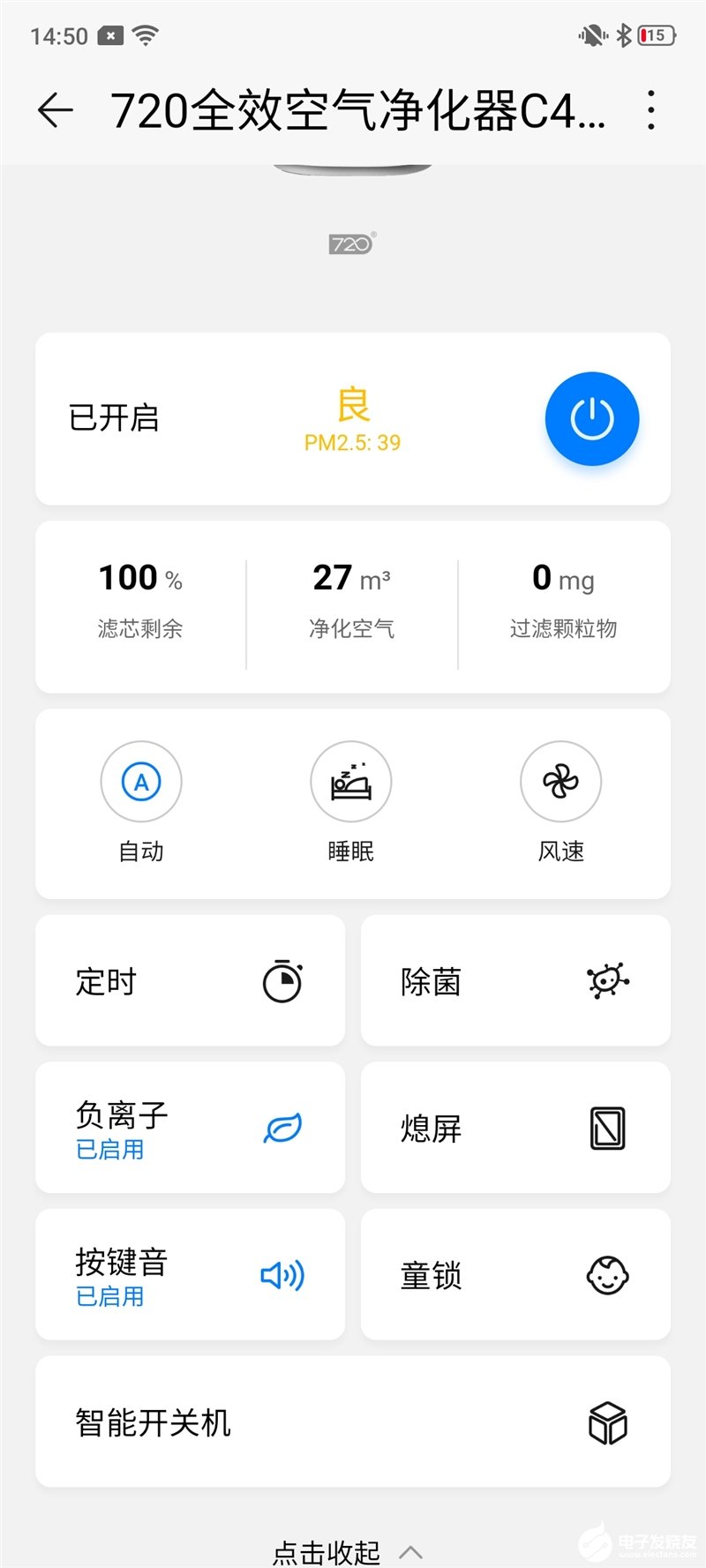

720全效空气净化器C400既可以在未联网的情况下直接使用顶部的操控面板操控,也可以在联网后使用华为的智能生活APP在手机操控。这是如今以智能生态链为核心的互联网智能家居的普遍操控方式,使用起来也自然格外方便。

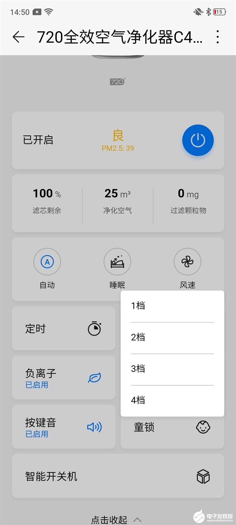

笔者使用华为智能生活APP通过WIFI与空气净化器连接,也终于得以见到他的操控界面。在开机后,净化器正面的LED屏幕会亮起,显示当前PM2.5数值,并且用上方指示灯的颜色表示污染状况,关于颜色的变化我们在详细测试时会一一说明。

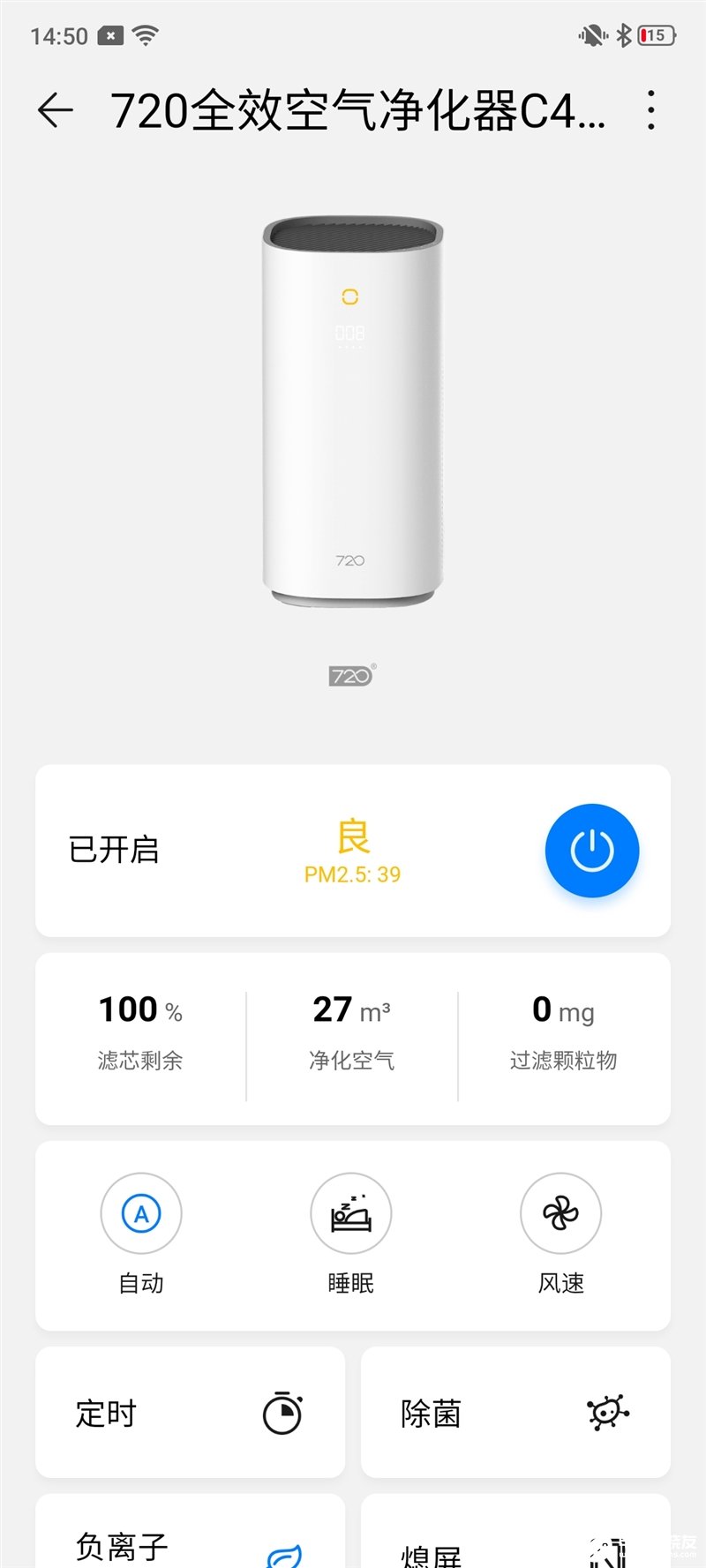

APP界面,可以看到当前房间的空气状况,空气净化器的滤芯使用状态,净化空气的量等参数。
在净化器的工作模式方面,720全效空气净化器C400提供了三种模式,分别是睡眠模式、自动模式和手动调节模式。而它的调节模式并非无级调节,而是分四个档位。最低档位下的风速与睡眠模式相同,最高档位下噪声最大。
此外,还有一些功能性的设定按钮。像除菌按钮,控制的是紫外线灯的开关;负离子按钮,则是控制着负离子发生器的开关;熄屏控制的是净化器机身各种指示灯的开关等等。尤其是智能开关机和童锁功能,在家庭使用时极其实用。

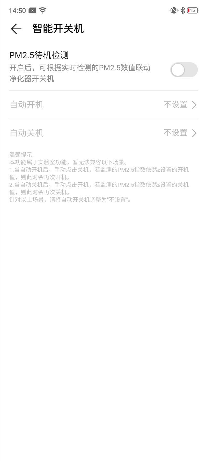

智能开关可以在污染到达一定程度时自动启动空气净化器

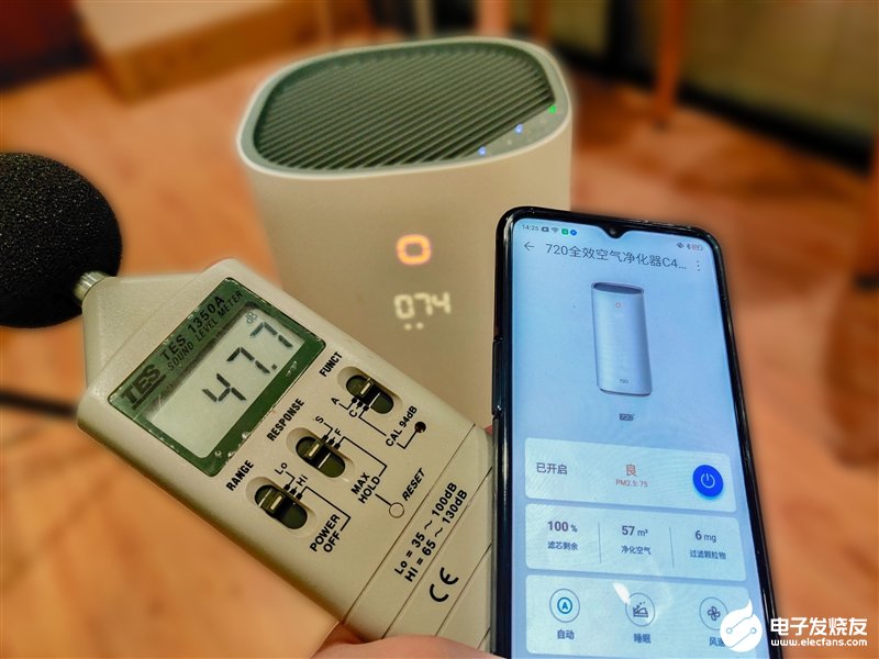

——实际噪音测试

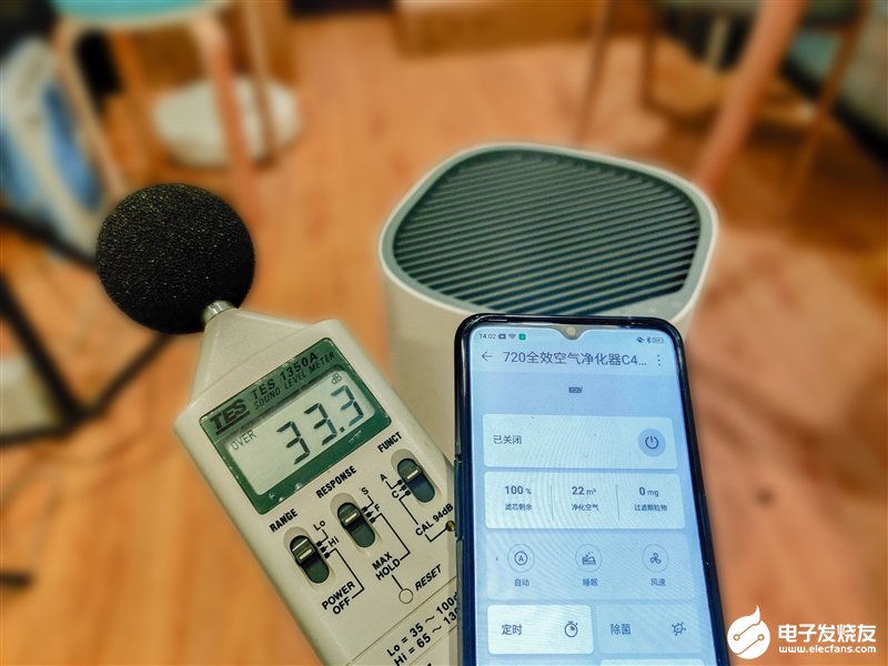

首先关闭空气净化器测试环境噪音,为33.3dB。

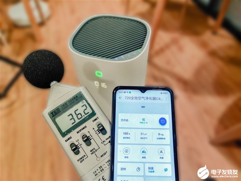

随后我们使用睡眠模式测试。噪音增加至了36.2dB,3分贝的变化仅凭双耳很难听出区别,睡眠模式下的噪音控制的极低。
由于自动模式就是手动模式四个档位根据污染状况的自动切换,故接下来,我们只测试了手动模式的四个档位的噪音。
一档风速,噪音很小,跟睡眠模式的风速十分相似。

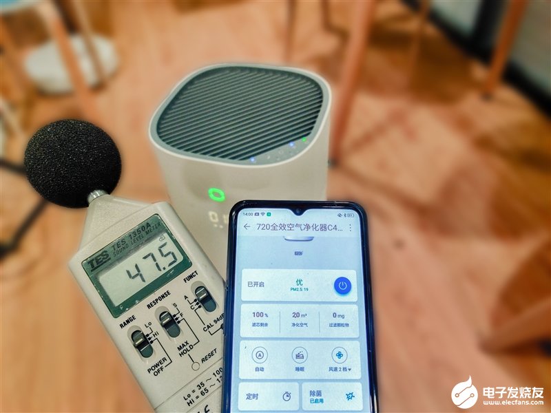

二档风速,噪音开始增加,达到47.5dB。

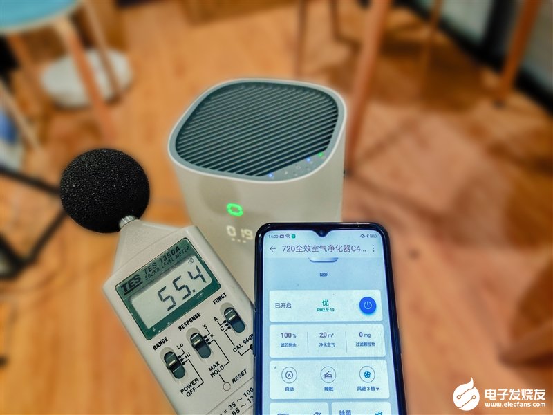

三档风速,噪声很明显,达到55.4dB。

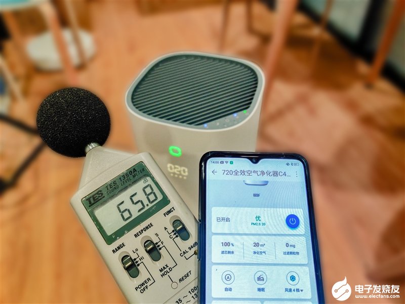

四档风速,也是最大风速,此时噪音最大,为65.8dB。

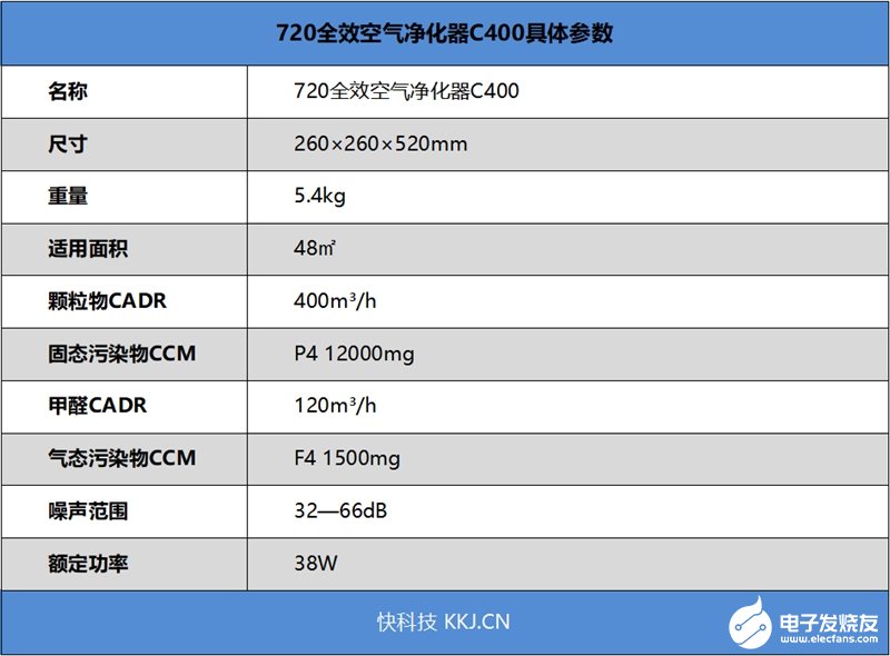

720全效空气净化器C400的定位本就是小房间的全效空气清洁。从纸面参数来看,高达400m³/h的颗粒物CADR和120m³/h的甲醛CADR,是足以完成小房间的空气清洁任务的。但是实际表现究竟如何?虽然甲醛测试我们没有实验条件,但是PM2.5的简单测试还是可以做到的。笔者决定通过简单的测试来实验一下。

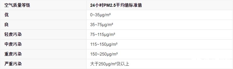

空气质量等级标准

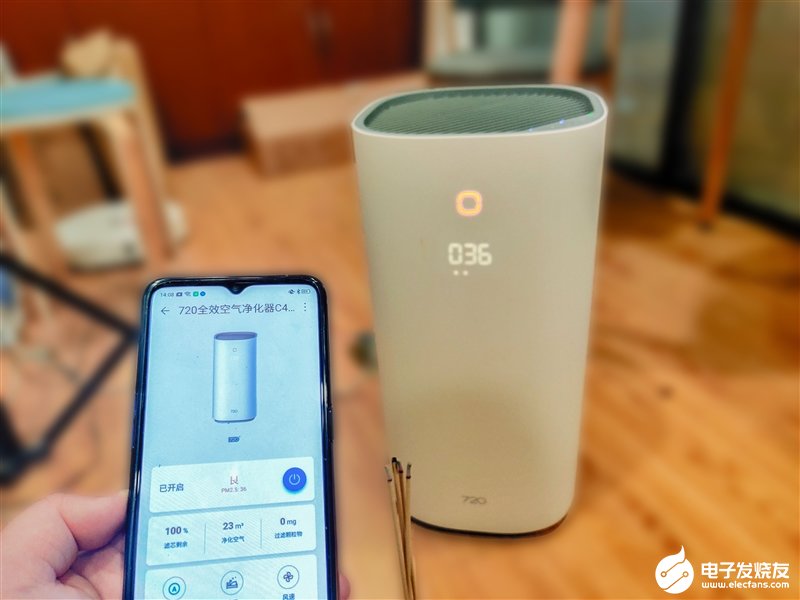

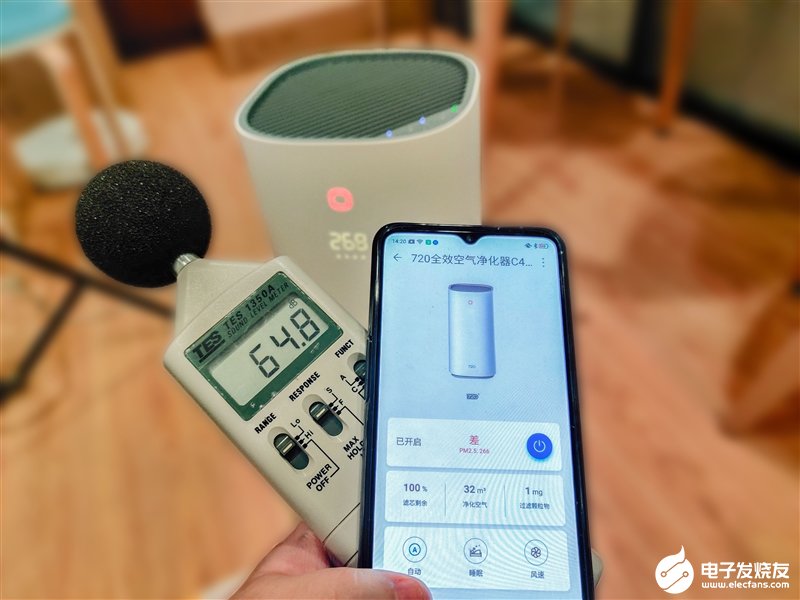

笔者使用简单粗暴的方法——烧香,来增加所处小房间的PM2.5浓度。实验开始时,房间的PM2.5浓度仅仅为36μg/m³。
仅仅近十分钟后,PM2.5浓度就达到严重污染的269。此时开启空气净化器,使用自动模式,检测到污染等级严重,其风速也处于最大的四档,噪音达到了64.8dB。

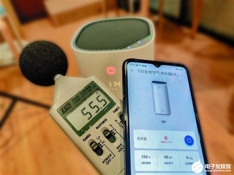

全速运行接近3分钟,污染水平已经降到了114μg/m³的轻度污染的范围。这时风扇噪音也骤小,降到了55.5dB,进入了三档风速。
开始净化后5分钟,污染水平继续下降至74μg/m³,达到良好水平。风速继续调整为2档,噪声也减少到47.7dB。

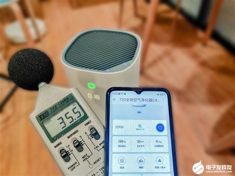

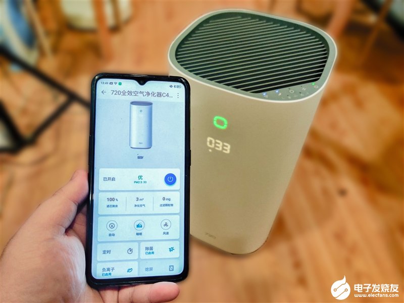

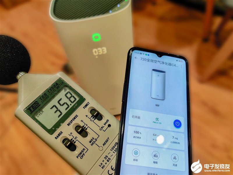

9分钟后,PM2.5浓度降到了33μg/m³,此时空气质量已恢复到优的水平,而风速也降低到了一档,噪声几乎没有,仅仅为35.8dB。
在测试时,我们有了许多有趣的发现。机身的LOGO和数显在使用时会随着污染程度变化颜色,由红到绿,让你凭颜色就可以十分轻松的判断污染是否严重。

作为销售火爆的720全效空气净化器的迷你版,720全效空气净化器C400依然维持了原版那强悍的空气净化能力。400的颗粒物CADR和120的甲醛CADR确保了它可以快速高效的完成对封闭空间空气的清洁工作,从而更快的进入低噪音模式来提供给用户一个舒适的体验。除此之外、像除菌杀毒、负离子净化空气这类功能,它一个也不少。
通过测试我们可也以看到,虽然4档风速下的噪音确实较大,但清洁效率也是最高的。3分钟就将房间的空气污染程度从严重降到了轻度,五分钟就达到了良的空气质量,可以大大减少我们在有害环境的暴露时间。而后进入低档位的噪声也几乎不可察觉,无声无息的维持着环境空气的洁净。
而它的身形也确实小巧。底座260×260mm,高度520mm,面积接近一张A4纸,高度跟床头柜一样。你可以将它完美隐藏在角落,或者跟你的家居随意搭配。毕竟,小,就是可以为所欲为。
