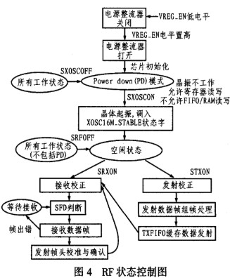

CC2420为 IEEE802.15.4 的数据帧格式提供硬件支持。其MAC层的帧格式为:头帧+数据帧+校验帧;PHY层的帧格式为,同步帧+PHY头帧+MAC帧,帧头序列的长度可以通过寄存器的设置来改变。可以采用16 位CRC校验来提高数据传输的可靠性。发送或接收的数据帧被送入RAM中的128字节的缓存区进行相应的帧打包和拆包操作 其RF的状态控制图如图4所示。
