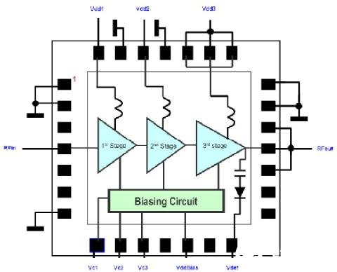

内部框图
Avago MGA-43x28系列PA提供高达40dB的增益,内部集成了两级或三级功放,该系列集成PA的内部框图如下:
中国移动
图2、集成两级功放的内部框图
图3、集成三级功放的内部框图
MGA-43428 / 43828 / 43013内部集成了两级功放,如图2所示,因为在1GHz以下的频段,两级功放已经足以提供高达33dB左右的增益。MGA-43528/ 43628 / 43728 / 43003 / 43040 内部集成了三级功放,因为在2GHz左右的频段,需要三级功放才能提供高达40dB左右的增益。

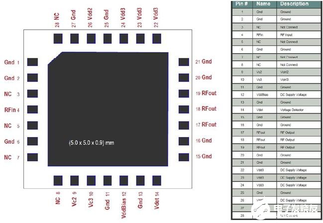

管脚定义以及应用电路
为了方便在硬件上实现平台化,该系列PA使用相同的封装和管脚定义。
MGA-43428/4382/43013的管脚定义如下图:
图4、两级功放的管脚定义

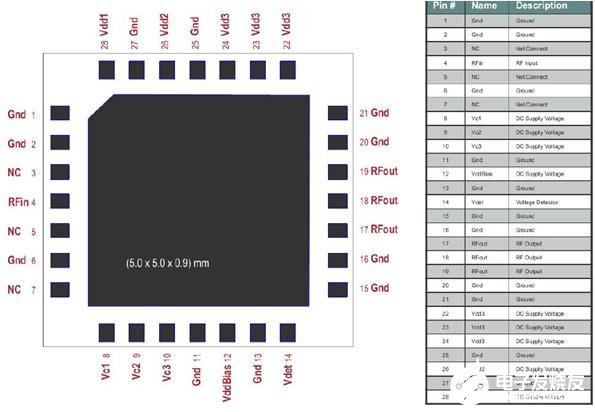

MGA-43528/43628/43728/43003/43040的管脚定义如下图:
图5、三级功放的管脚定义
由以上的管脚定义图可知,两级功放与三级功放的区别只在于Vc1和Vd1。在做兼容性设计时,只需在Vc1和Vd1走线上各串联一个0欧姆电阻,在使用三级功放时将该电阻焊上,使用2级功放时该电阻空贴,即可轻松实现一个PCB拓扑兼容所有的型号和频段。

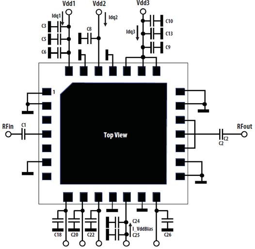

该系列PA内部集成了射频匹配、漏压供电电路、栅压供电电路以及功率耦合电路,在电路设计时,外围电路非常简单,典型的应用电路如图6所示。
图6、应用电路

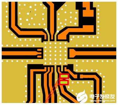

PCB Layout 设计
在射频电路中,PCB Layout的设计往往会影响到射频器件的性能,好的PCB Layout设计可以实现射频器件的最佳性能并保证稳定性和可靠性,射频功放尤其如此。
Avago 高增益4W PA在一个5×5mm的芯片中集成两级/三级功放,提供高达40dB左右的增益,此类芯片在应用中,管脚间的隔离显得尤为重要。在PCB Layout设计时一定要做好管脚之间的隔离,尤其是漏压供电管脚。在射频PCB板的设计中,我们一般通过拉远距离、增加地面积、增加接地过孔等办法来提高隔离度。
Avago 高增益4W PA 的PCB Layout建议如下:
中国移动
图7、芯片封装建议
中国移动
图8、Vd走线建议
中国移动
图9、Vddbias旁路电容放置建议
对于Avago 该系列高增益PA来说,PCB Layout的好坏直接关系到器件能否实现datasheet中标称的性能。如下图就是一个非常完美的Layout,在应用中可以直接借鉴:
图10、Avago 高增益4W PA Layout图
