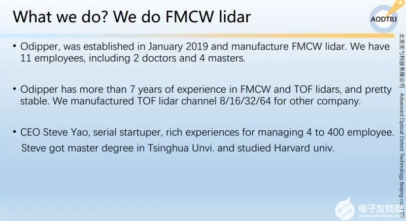

光勺科技是2019年成立,研发团队拥有博士和硕士6人(成员主要任职于清华大学、北京理工大学和中国科学院等国内重点科研单位),具有10年以上激光光束相位调控的科研经验, 目前整个公司不超过15人。本人叫SteveYao,是清华计算机系毕业的,后来到哈佛文理学院读PHD,在华尔街做过科技领域投资工作,回国后负责过多家科技公司的融资和市场业务拓展。光勺科技在去年年初获得500万的天使轮融资。

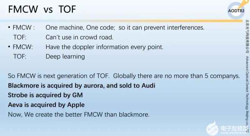

这里我想简单介绍一下FMCW跟TOF的区别。FMCW有两个非常重要的特征:第一个是每个像素点都有多普勒信息,从物理信号形式上解决了动目标识别问题。第二个很重要的特点,每个机器有一个编码,叫做“一机一码”。我们知道,现在大家都在用TOF,但一旦在公路上大量同时使用或遇到路边恶意激光照射时,TOF是没法进行正常工作的,因为会互相串扰,也就是你的激光被我接收,我的激光被你接收。而FMCW是像手机一样的,一个房间里几千个人同时在打电话,信号上不互相干扰。

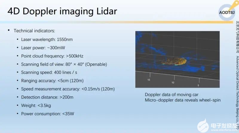

这是我们FMCW激光雷达的一些技术指标,我们所选用的激光波长是1550nm,相比TOF的905nm,1550nm人眼安全等级更高,雨雪雾霾环境下的大气透过率更好。激光器的峰值功率是300mW,点云的频率是500K。扫描的FOV是80°乘40°,如果是四个的话则是160°乘40°。扫描速度是每秒800线。测距200米的精度是5cm。速度测量精度在200米的情况下是0.15m/s,重量是3.5公斤,功耗是35瓦。

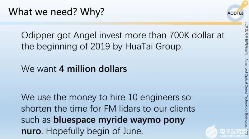

我们这次融资想融400万美金到800万美金左右。我们现在对接的客户呢,主要有bluespace,是美国一家做无人驾驶公交车的公司,还有myride、waymo、Pony和nuro。其中明确表示想买我们产品的有bluespace,waymo还有nuro。我们希望到年底之前能够销售10台到50台量产的4D激光雷达。

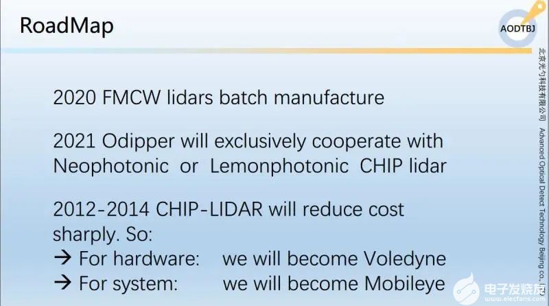

这里讲一下我们的roadmap,今年的一个非常重要的事情是量产,也就是说,基本上我们现在从Q2对接客户。Q3根据客户的需求修改我们的各种指标,Q4开始量产。明年我们一个非常重要的工作,是和我们的上游公司比如Lemonphotonic和U2T对我们的激光雷达进行芯片化。一旦芯片化后,成本就能够从现在的1万美金降到1000美金,甚至200美金左右。也就是说往硬件上走,我们能够成为下一代的Velodyne。如果往系统上走的话,其实我们有可能成为下一代的Mobileye。 我们目前的成本和售价基本上和Velodyne的64线和128线是一样的,但我们可以实现更多维度的探测和更好的抗干扰能力。一旦我们实现系统芯片化,成本会大大降低。当售价达到200美金这个范畴的话,市场将会变得非常大。类比2019年Mobileye卖了几千万片eyeQ4芯片。如果我们降到200美金的话,销量估计也是几千万到几个亿之间,因为所有的自动驾驶,所有的AGV,所有的移动的东西,只要用到移动壁障这一块的话,他都会用FMCW激光雷达,这样才真正的让TOF的激光雷达退出这个行业。下面,我把在CES展会之前,也就是去年年底做的一个路测的视频发出来。大家可以看到,我们的激光雷达除了像传统的TOF激光雷达有3D点云以外,我们每个像素点都有运动信息,而且这个运动信息,对于复杂环境下自动驾驶是革命性的。比如我们能够发现被汽车遮挡的逆行目标,200m外复杂城市场景下的动目标识别等。
