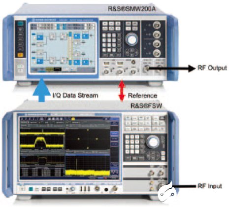

该雷达目标生成器由使用商用化测试和测量设备的接收机(射频信号分析仪) 和发射机(射频信号发生器) 构成,它们通常用作分析或生成射频信号的独立设备。当组合使用时,这两种仪器可作为雷达目标生成器工作。
商用化雷达目标生成系统工作在100 kHz到40 GHz频率范围,在规定的频段以高达160 MHz的带宽接收任何类型的射频雷达信号,并将信号转换成同相和正交相移数据(I/Q数据)。I/Q数据传送到信号发生器的基带输入端,在基带,按照用户指定值添加时间延迟、多普勒频移和衰减。然后,由信号发生器将雷达回波信号重新发射到雷达,如图4所示。
图4、典型商用化测试设备组成的实时雷达目标生成器(R&S®SMW200A矢量信号发生器及R&S®FSW信号和频谱分析仪)。
这类测量设备的一个优点是优异的射频性能,这适合在研究、开发或生产期间进行额外的雷达参数测试。这种灵活、模块化的方法使得矢量信号发生器或信号和频谱分析仪还可用于其他的测试环境中。

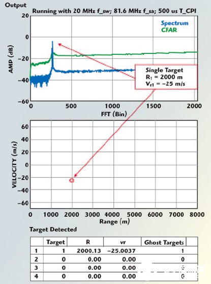

雷达目标生成器生成单目标并在软件定义雷达(它充当被测雷达) 中观察。图5显示被测雷达的MATLAB®图形用户界面(GUI),其中包括频谱、距离-多普勒地图和目标列表。可观察到单个局部最大值,它的功率大于恒虚警率(Constant False Alarm Rate, CFAR) 门限值。通过测量差频可确定距离和径向速度。在雷达目标生成器中,生成距离R1 = 2000 m,多普勒频移vr1=–25 m/s。这是由该雷达精确测量得到的,参阅图5。
图5、由商用化测试设备组成的雷达目标生成器生成的单个目标

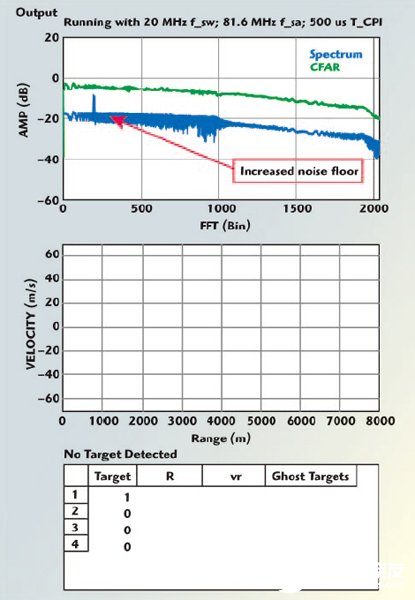

图6显示同一雷达目标,不同处在于发射了第二个频率调制连续波干扰信号,本底噪声大幅增加。目视仍可观察到雷达回波信号,但是对于自动检测恒虚警率门限值过高。

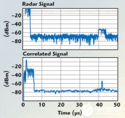

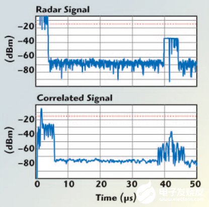

图7显示处于测量开始阶段的巴克码雷达信号和幅度衰减大约50 dB的相应雷达回波信号,以及相关的幅值捕获。时间旁瓣测量显示预期的相干回波返回延迟了40 μs。图8显示使用不同采样率(例如,使用射频数字存储设备)的回波信号返回和相关的幅度捕获,这又代表不同的信号保真度。回波信号的相关性有极大改变。
图7、巴克码(初始)、相关幅度和相应的回波信号(40 μs后)。
图8、有不同信号保真度的相同回波信号的“射频数字存储设备特征”。
