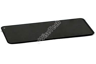

屏幕采用三星6.44英寸2400x1080分辨率的Super AMOLED屏。

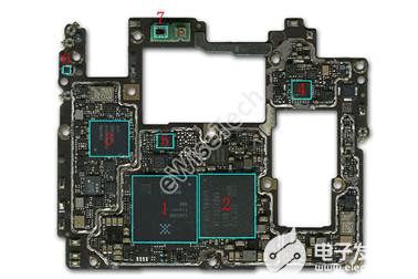

主板正面主要IC(下图):
1:Samsung-Exynos 980-5G处理器芯片
2:Samsung-KM8V7001JA-8GB内存+128GB闪存
3:Samsung-SHANNON 5510-射频收发芯片
4:Samsung-S5N5C20X00-WiFi/BT芯片
5:STMicroelectronics-LSM6DSM-陀螺仪+加速度计
6:AKM-AK09918C-电子罗盘
7:AMS-TCS3701-光线/距离传感器

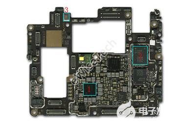

主板背面主要IC(下图):
1:Samsung- SHANNON 5288-电源管理芯片
2:QORVO-QM77040-前端模块
3:Knowles-麦克风
