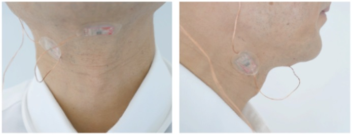

▲ 传感器安装图

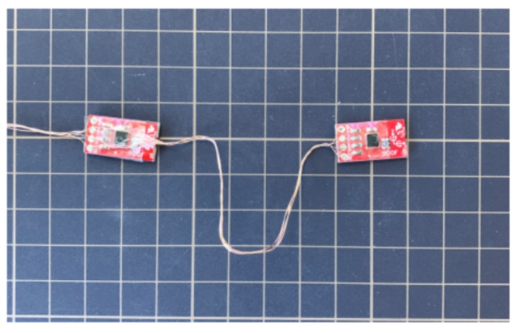

只要在下颚皮肤的两个位置安装MEMS(Micro ElectroMechanical Systems)加速度计和角速度传感器,就能通过随着说话发生的下颚运动和舌肌运动引起的从下颚到喉咙的皮肤颤动,进行无声的“语音识别”了。

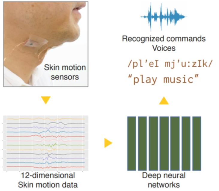

实验中,研究者从传感器上获取到了12维皮肤运动信息,通过深度学习能够分析识别35种发声命令短语,而且他们发现,系统的识别准确率达到了94%以上。
▲ Derma的概要图:利用附着在咽喉周围皮肤上的加速度/角速度传感器,通过无声说话获取下颚皮肤运动信息,利用深层学习进行分析和识别
于是,利用生成音素记号系列的连接时间分类(Connectionist Temporal Classification, CTC)的神经网络进行训练,训练之后的模型就能把无声说话的皮肤颤动转换为语音,转换后的语音合成除了可以输入到附近的具有语音识别功能的数字设备(语音助手)之外,还可以用于帮助因声带损伤等原因而难以发声的用户进行交流。
▲ 实验使用的加速度/角速度传感器
