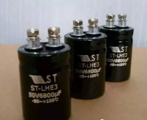

EC电解电容是电容的一种,金属箔为正极(铝或钽),与正极紧贴金属的氧化膜(氧化铝或五氧化二钽)是电介质,阴极由导电材料、电解质(电解质可以是液体或固体)和其他材料共同组成,因电解质是阴极的主要部分,电解电容因此而得名。同时电解电容正负不可接错。电解电容价格便宜,额定容量可以做到很大,其对温度特性的影响也很大。
电解电容器基本使用材料如下:铝箔、端子线、耳片、电解纸、电解液、胶盖(封口橡皮)、组立盖(电木蓋)、铝壳、胶管(套管)、胶水、胶布;
