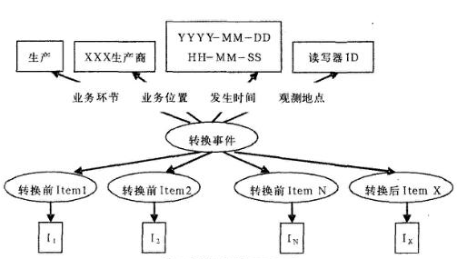

资源描述框架(Resource Description Framework,缩写 RDF),是万维网联盟(W3C)提出的一组标记语言的技术标准,它使用XML语法和RDF Schema(RDFS)来将元数据描述成为数据模型,能丰富地描述和表达网络资源的内容与结构。本文以转换事件(Transform Event)为例分别采用XML语句及RDF图表达供应链中RFID事件。
转化事件的属性包括业务环节(bizStep)、业务位置(bizLocation)、发生时间(eventTime)及观测地点(readPoint)。转换前EPC对象为I1、I2、IN,转换后的EPC对象为IX。对每个转换事件,在图中相应矩形框中给出了具体值,如XXX标识制造商名称,YYYY-MM-DD和HH-MM-SS表示观测事件的年-月-日和时-分-秒。图2为转换事件的RDF图表示(如图2)。
基于该RDF图所示转换事件的XML描述如下:
