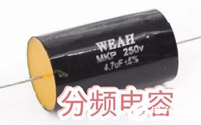

  双声道功放想接高低音两个喇叭,若是想在每个声道的输出端都接上高低音喇叭,简单方法就是在高音喇叭上串联一个分频电容,在低音喇叭上串联一个分频电感,然后将这两个喇叭并联接在功放的输出端,电路如下图所示。
  双声道
  图中的C为分频电容,其电容量一般根据要求可以选用4.7~10μF的电容,将该电容与高音喇叭串联。L为分频电感,一般根据低音喇叭的低频性能及要求选用合适的电感,将该电感与低音喇叭串联,然后将它们按上图电路并联在一起,接在功放电路的输出端,这样高频信号通过分频电容加至高音喇叭,而低音信号则通过分频电感加至低音喇叭。
