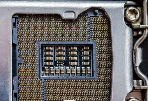

04滤波
这个对电路而言很重要,CPU背后的电容基本都是这个作用。
高速电路
即频率f越大,电容的阻抗Z越小。当低频时,电容C由于阻抗Z比较大,有用信号可以顺利通过;当高频时,电容C由于阻抗Z已经很小了,相当于把高频噪声短路到GND上去了。
滤波作用:理想电容,电容越大,阻抗越小,通过的频率也越高。电解电容一般都是超过1uF,其中的电感成份很大,因此频率高后反而阻抗会大。
我们经常看见,有时会看到有一个电容量较大的电解电容并联了一个小电容,其实大的电容通低频,小电容通高频,这样才能充分滤除高低频。电容频率越高则衰减越大,电容像一个水塘,几滴水不足以引起它的很大变化,也就是说电压波动不是很大的时候,电压可以缓冲,如图3。
