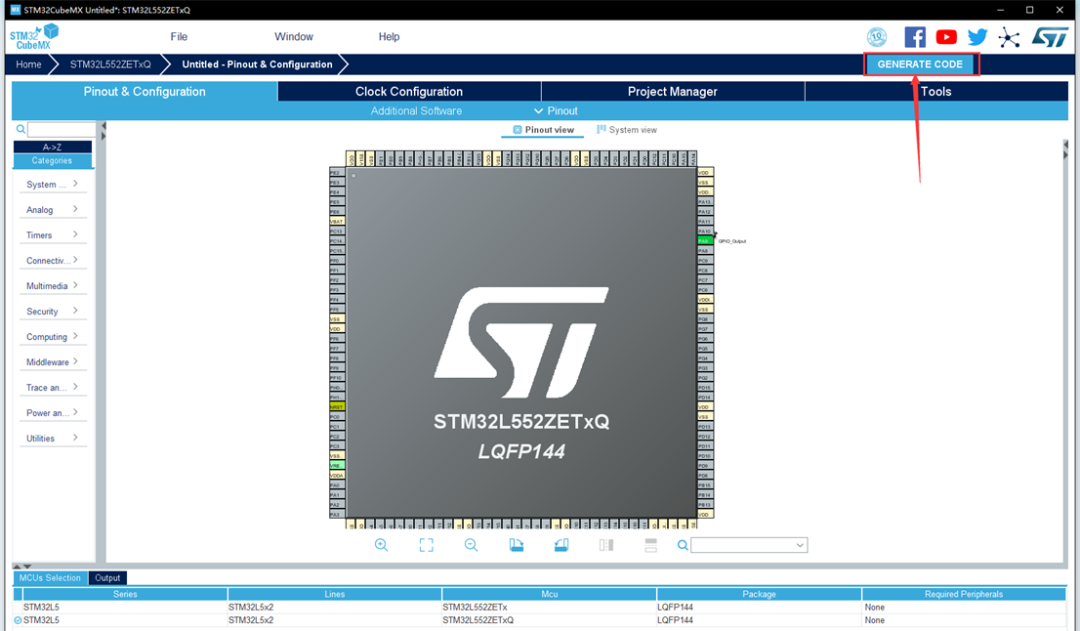

7、配置点亮LED灯的GPIO,NUCLEO_L552ZE_Q开发板上共有三盏LED灯,分别为红绿蓝三色,根据原理图提供的信息,红绿蓝三盏等分别接在了单片机的PA9、PC7和PB7引脚,我选择了最经典的红色LED,在“Pinout & Configuration”中使用鼠标左键点击单片机模型上的PA9引脚(右侧从上往下数第8个引脚),在小窗口中选择“GPIO_Output”,至此,STM32CubeMX工程就配置好了。
led
led
04 保存STM32CubeMX工程
点击上方菜单中的“File”,选择“Save Project”即可。
05 生成MDK-ARM工程
鼠标左键单击右上方的“GENERATE CODE”,软件便可根据之前的配置自动生成一个代码工程,如果在第一步中创建的目录中有中文,在这一部生成代码工程的时候就会出现错误提示,导致工程创建失败,因此需要特别注意。
led

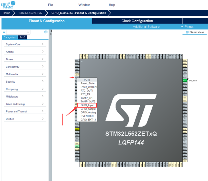

GPIO口电平输入功能:按键扫描         01 重新生成MDK-ARM工程
将MDK-ARM工程关闭,根据原理图知道开发板上的USER按键连接在单片机的PC13引脚,回到STM32CubeMX工程,在“Pinout & Configuration”中使用鼠标左键点击单片机模型上的PC13引脚(芯片模型的左侧从上往下数第7个引脚),在小窗口中选择“GPIO_Input”,保存STM32CubeMX工程并且点击“GENERATE CODE”重新生成代码。
led
