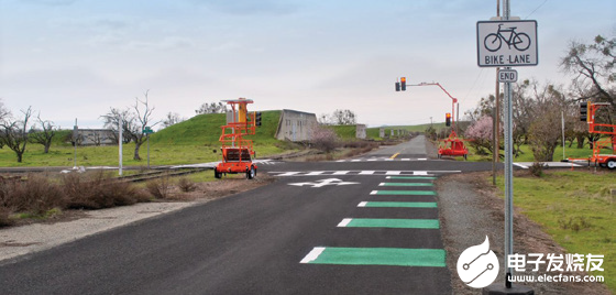

AAA 计划以旗下GoMentum 自动驾驶测试站点为代表,创建一套适用于全行业的 ODD 标准。
从头开始 AAA 北加州、内华达州和犹他州公司的自动驾驶汽车政策经理 Xantha Bruso 已经充分意识到建立一套基于 ODD的自动驾驶安全标准的复杂性。不过,她认为,提升公共安全势在必行,自己对此并不感到畏惧。“开始真的不难,目前我们几乎没有任何与性能有关的标准,”她说,“你总得从什么地方开始。” 在 AAA 位于美国加里福尼亚州伯克利市的北加州创新实验室中,Bruso 回答了一些关键问题,比如“自动驾驶的运行条件是什么?如果环境变了,车辆无法继续安全运行了该怎么办?车辆如何感知自己已经马上逼近 ODD 边缘了?快到边缘了又该怎么办呢?自动驾驶汽车该如何制定安全案例?又该如何与监管机构的安全定义相吻合?” 正是在背景下,AAA 北加州分部决心开发业内极缺也急需的自动驾驶汽车安全指标。为了更好地实现这一目标,AAA 选择与“保护美国未来能源组织”(Securing America’s Future Energy,即 SAFE 组织)和 RAND 公司合作。“认真研究了这个问题后,我们意识到我们本末倒置了。”Bruso 介绍说,“首先,我们需要安全运行环境的根本定义,有哪些条件?” 对此,AAA的项目团队决定调整思路,首先为公司位于湾区的 2100 英亩自动驾驶测试场地GoMentumStation 站点开发一套 ODD。Bruso 表示,“我们从GoMentum Station 开始,把这里当作整个行业测试环境的一个代表,提取可定义且可重复的运行条件。”Bruso 的计划是发布和推广这套 ODD,并希望其他测试站点也沿用相同的定义,或至少是相同的概念框架。长远来看,目标则是建立一套统一测试协议,可以把全球各地的自动驾驶系统放在统一的框架下,使用同一套标准进行比较。 Bruso解释说,现在,你无法用同一套标准比较不同的自动驾驶系统。“一辆位于旧金山的Cruise 测试车需要面临的ODD 条件比一辆位于凤凰城的 Waymo 测试车更复杂。”她说,“因此,你需要一套统一的衡量标准,这样才可以从统一的经纬度评判这些车辆。” 阅读英文原文 创建ODD,慢慢来 在创建ODD的过程中,保证灵活性至关重要。首先,从高速公路上的长途卡车到郊区公路上的低速货车,自动驾驶系统供应商需要面临多种多样的商业场景。其次,ODD 还必须独立于自动驾驶技术,无论公司采用哪种传感器都必须达到同等级的安全性能。最后,由于各类利益相关者都在试图建立更有利于自身的标准,这使得统一标准的实现变得更加艰难。 Bruso表示,“接下来,我们计划呼吁整个行业,寻求最佳的合作方式。” Koopman 教授认为,ODD 清单要写完长度可能超过一英里,因此我们必须为其寻找一个更高度、更广泛的目标。他说,“安全问题归根结底总是工程严谨与否的问题。”有时候,这意味着我们必须精益求精,力求完美。正如十八世纪的意大利格言所说,“完美不是优秀的敌人。” 对于 Aptiv 和其他领先的自动驾驶汽车公司而言,这是一种平衡的艺术。如今,自动驾驶汽车上路的呼声愈发强烈,人们迫切希望自动驾驶汽车可以兑现增加收益和提高安全性的承诺。“实际上,这意味着我们将首先在更简单的驾驶环境中部署我们的技术。”Aptiv 公司的 Iagnemma 表示,“而后再逐步推广至更加复杂的场景。” Koopman教授表示,目前仍在开发中的UL 4600 标准明确指出,自动驾驶制造商不需要完美。“您必须拿出良好的经验测试数据,证明您的系统不会带来不适当的风险。”他说,“但您永远不能阻止系统的运行条件发生改变。”换句话说,您的 ODD将永远无法穷尽所有场景、用例和道路条件;自动驾驶系统必须有能力理解未知,并在事故发生后快速做出修复措施。
