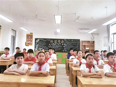

那么,教室按照《验收规范》改造后,效果如何?据南京市教育技术装备中心主任邓中材介绍,经过对江宁区文靖东路小学一间普通教室改造测试发现,使用达标灯具后,不仅节能50%,而且桌面和黑板照度均匀明亮、低频闪、低眩光,通过临近黑板的开关控制,保证多媒体投影的清晰可见。“经过数月持续使用,师生普遍反映照明条件改善后,确实能够一定程度上缓解视觉疲劳。” 邓中材表示。
