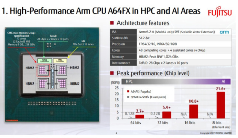

获得第一的这台日本超算名为Fugaku( 富岳),其Linpack(HPL)结果达到415.5 petaflops,比目前排名第二的Summit系统高出2.8倍。Fugaku由富士通的48核A64FX SoC提供支持,成为名单上第一个由ARM处理器提供支持的系统。以单精度或进一步降低的精度(通常在机器学习和AI应用中使用),Fugaku的最高性能超过1,000 petaflops(1 exaflops)。新系统安装在日本神户的理研计算科学中心(R-CCS)。

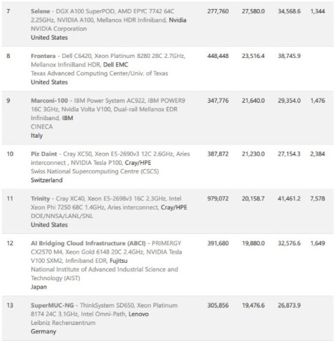

另一个新系统Selene以27.58 petaflops的HPL标志位居第七。它是DGX SuperPOD,由NVIDIA的新“ Ampere” A100 GPU和AMD的EPYC“ Rome” CPU驱动。Selene已安装在美国的NVIDIA。它也使用Mellanox HDR InfiniBand作为系统网络。
Frontera是安装在美国德克萨斯州高级计算中心(TACC)的Dell C6420系统,在该列表中排名第八。它的23.5 HPL petaflops通过448,448个Intel Xeon内核实现。
第九名是意大利的Marconi-100系统,由IBM Power9处理器和NVIDIA V100 GPU组成,采用双轨Mellanox EDR InfiniBand作为系统网络。Marconi-100以21.6 petaflops登上榜单第九位。
排名第十的是瑞士的Piz Daint(19.6 petaflops),采用Cray XC50系统同时配备了Intel Xeon处理器和NVIDIA P100 GPU。
在超算领域,最近几年的榜首位置基本都是中国和美国轮流,日本曾经在2011年凭借K(京)超算拿下了TOP500冠军。去年K退役之后,日本理研计算科学中心联合富士通打造了代号为Post-K的新一代超级计算机,最终命名为Fugaku(富岳),基于ARM架构,由富士通的48核A64FX SoC提供支持,峰值浮点性能高达513PFLOPS(51.3亿亿次)。
其Linpack(HPL)结果达到415.5 petaflops,比目前排名第二的Summit系统高出2.5倍,不过功耗也达到了28MW,是Simmit的2.8倍。以单精度或进一步降低的精度(通常在机器学习和AI应用中使用),Fugaku的最高性能超过1,000 petaflops(1 exaflops)。
Fugaku超算的浮点部分是与ARM合作的SVE指令扩展,使用了512bit浮点运算单元,每个节点使用48核+4辅助核,IO及计算节点则是48核+4辅助核结构。目前的性能还不是完整版,后续还会继续升级到1000PFLOPS,也就是百亿亿次。
