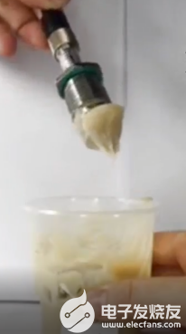

对于高黏物体更是自带免疫特质,如Waytop锥形液位检测工业材料-黄油,即使周边沾有大量黄油仍不会影响检测效果,更不会出现有误信号,如下图

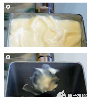

锥形液位传感器在食品行业也具有无可替代的地位,检测原料食材过程中可自动忽略泡沫和积聚的沉积物,例如像IFM-LMT系列传感器使用高频电容频谱技术监控蛋黄酱的料位,尽管传感器上存在沉积物,仍然能可靠地检测到空罐,如下图

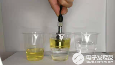

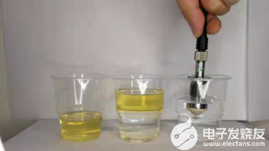

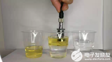

对于不同密度的物体,可通过调节灵敏度达到理想的检测要求,如Waytop的管道锥形液位开关,可非常准确地检测油水分离层,如下图1-3
图1--检测到油面无信号输出
图2--检测到水面绿色指示灯亮起
图3--检测到水绿色指示灯亮起
