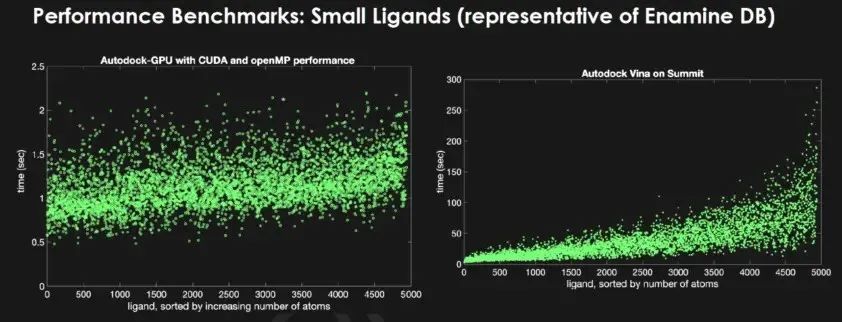

他们最初使用的是AutoDock的OpenCL版本,这是一个用来模拟蛋白质和配体如何结合的开源程序,由斯克里普斯研究所和达姆施塔特大学合作开发。与CPU相比,运行在GPU上的OpenCL版本的处理速度提高了50倍。
CUDA切入正题
在NVIDIA和Scripps Research的帮助下,该团队将代码移植到CUDA,使其可以在Summit上运行,由此在原有50倍加速的基础上,处理速度再次提升2.8倍。Jubilee Development的另一位研究人员Aaron Scheinberg发现,在使用OpenMP加速向GPU提供数据时,这项工作又实现了3倍增速。
对抗某一特定蛋白质的化合物数量可达14亿种,另一项测试结果表明,他们可以在短短12小时内完成对这些化合物的高精度筛选。与运行在CPU上的程序相比,该速度提高了33倍以上。
GPU将处理包含14亿个配位体的数据库所需的时间减少了一个数量级以上, 他们还缩小了结果间差异,由此解决了在超级计算机的CPU上的进程安排问题。
