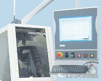

在国外除了KUKA也有人运用EtherCAT网络和PC制作了工业机器人也是强人!
