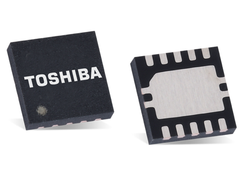

可现实中往往越是熟悉的,越容易被忽视,因此保险丝的身影常常是在“聚光灯”之外。不过今天我们秉承“发现电子元器件新物种”的好奇心,为大家寻找到了一款“不一样”的保险丝,它颠覆了我们对于传统保险丝的认知,在3.00×3.00mm的小身材中融聚了诸多“想不到”……这就是Toshiba新近推出的TCKE8xx系列电子熔断器IC(eFuse IC)。这款器件究竟有何与众不同之处,且听我们慢慢道来。
图1:TCKE8xx系列eFuse IC(图源:Toshiba)
