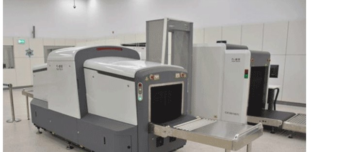

安检机的“火眼金睛”全靠X射线来实现,是一种借助于输送带将被检查行李送入X射线检查通道而完成检查的电子设备。行李进入X射线检查通道,将阻挡包裹检测传感器,检测信号被送往系统控制部分,产生X射线触发信号,触发X射线射线源发射X射线束。一束经过准直器的扇形X射线束穿过输送带上的被检物品,X射线被被检物品吸收,最后轰击安装在通道内的双能量半导体探测器。探测器把X射线转变为信号,这些很弱的信号被放大,并送到信号处理机箱做进一步处理。
某跨海大桥安检物体检测系统上线
X射线是一种可以穿透木材、纸板、皮革等不透明物体的电磁波。安检仪能根据物体对X射线的吸收程度,在荧屏上呈现不同颜色的影像。简单来说,橙色代表有机物,例如食品、塑料等;书本、陶瓷等显示为绿色;金属则显示为蓝色。这时,安检员快速查看X射线扫描的透视图像,就能凭借丰富的经验判断是否有违禁品。

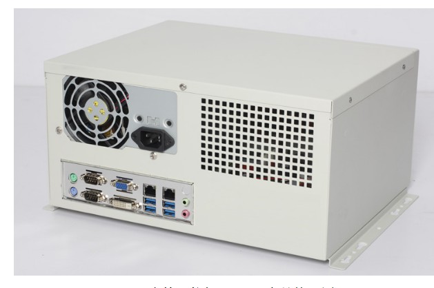

安检工控机IPC-629产品接口图
例如科拉德IPC-629壁挂式工控机应用于某国冬奥会、某跨大桥安检机,以下配置:
CPU:intel 酷睿I3 3220 @3.3GHZ 处理器
内存:4G DDR3 金士顿
硬盘:500G机械式硬盘/128G SSD
电源:宽温工业电源
主板:CES-B75工业主板
安检系统工控机IPC-629侧面、背面
安检工控机的优点:
体积小巧,便于安装于设备内部。
电源采用宽温电源,-20~70℃下使用,大部分的电源是-10℃下就无法冷启动了。
机械硬盘和固态硬盘随现场使用环境选择,机械式适用于温度-5~55℃度的环境下,固态硬盘适用于-5℃以下的现场。
抗干扰性好,机箱和主板用料扎实,使用抗干扰性好的材质和物料。
配置性价比高,图像效果好。
工控机扎实的用料和设计是为了长时间,不间断运行。
