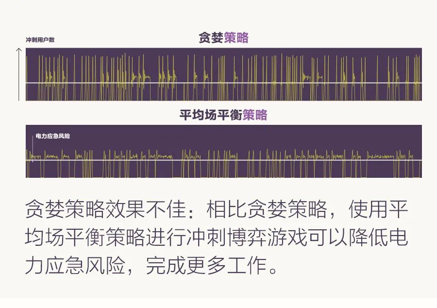

我们与当时杜克大学的博士生樊淞春(Songchun Fan,音)将冲刺策略作为公地悲剧来研究。我们构建了一个关注两个主要物理约束的系统模型。首先,对于服务器处理器,在芯片散热时,要求处理器等待,并限制下一次冲刺操作。

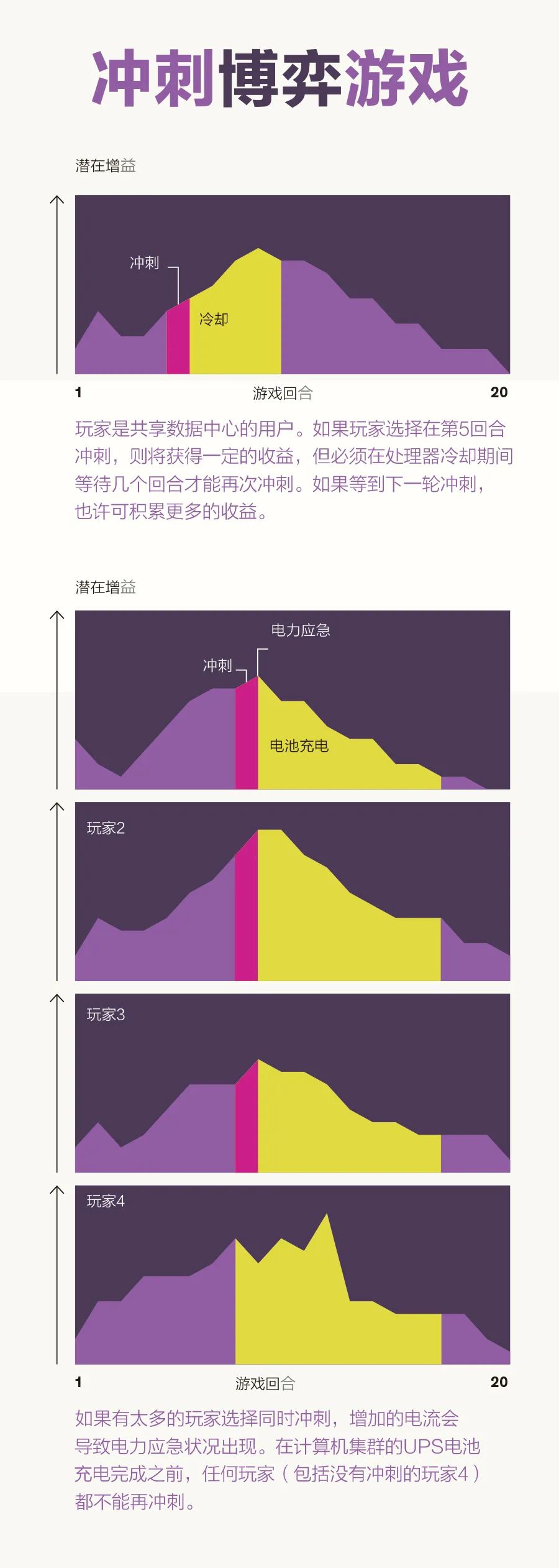

其次,对于服务器集群,如果断路器跳闸,在不间断电源(UPS)电池充电期间,所有服务器处理器都必须等待。我们设计了一个冲刺博弈游戏,用户在每一回合中可能处于活跃状态、冲刺后的冷却状态或紧急断电后的恢复状态。
在每个回合,或者每一轮游戏中,用户唯一的决定是处理器处于活跃状态时是否进行冲刺。用户希望优化冲刺的收益,比如提高吞吐量或减少执行时间。注意,这些收益会随着冲刺的时间而变化。例如,需求越高,冲刺收益越大。
举一个简单的例子。假如你正处于第5回合游戏,冲刺将为你带来10个单位的收益。然而,你必须让处理器冷却几轮才能再次冲刺。如果等到第6回合再冲刺,你可以获得20个单位的收益。或者你打算不在第5回合冲刺,而保留到未来某一回合,但所有其他用户都决定在第5回合冲刺,于是出现了电力应急情况,导致你无法在后面数回合中冲刺。更糟糕的是,你的收益降低了。
所有用户的决策都必须基于他们的获益和其他用户的冲刺策略。当少数几个用户博弈时或许很有趣,但当竞争对手的数量增长到数据中心规模时,决策就变得非常棘手。幸好,我们发现了在大型系统中优化每个用户策略的方法,即所谓的平均场博弈分析。这一方法将用户行为描述为一个整体,避免了审视每个竞争对手策略的复杂性。
这种统计方法的关键是假设任何单个用户的动作都不会明显改变平均系统行为。基于这一假设,我们可估计所有用户对任意指定用户造成的影响。这类似于千百万个上班族试图优化日常出行的方法。比如有一个上班族名叫爱丽丝,她不可能对每个路人的出行方式进行推断,但她可以将所有上班族作为一个群体来形成某种预测,比如某一天他们希望到达的时间,以及他们的出行计划对交通拥堵的影响。平均场博弈分析能够使我们找到冲刺游戏的“平均场平衡”。
用户优化自己对群体的响应,在平衡状态下,偏离用户对群体的最佳响应不会给用户带来益处。在交通领域的类比中,爱丽丝据其对通勤群体平均行为的了解来优化自己的通勤。如果优化后的计划未能达到预期交通模式,她会校正预测并重新考虑计划。随着每位上班族几天优化一次,交通趋于某种重复的模式,上班族的独立行为便会产生一种整体的平衡。
根据平均场平衡,我们制定了冲刺博弈游戏的最优策略,可归结如下:当性能增益超过某个阈值(具体视用户而定)时,用户应冲刺。可以通过数据中心的工作负载及其物理特性来计算这一阈值。
在平均场平衡状态下,每位用户都以其最优阈值运行,系统可获得诸多收益。首先,数据中心的电源可以实现分布式管理,用户无须向中央管理器请求冲刺许可,可自行实施策略。这种独立使电源控制更加灵敏、节能。用户可以在几微秒的时间内调节处理器功耗,而如果他们必须等待几十毫秒才能获得许可并通过数据中心,那么这种效果将难以实现。其次,平衡可以完成更多计算工作,用户可以根据自己的工作负载需求适时优化冲刺策略。最后,用户的策略变得简单明了——当增益超过阈值时进行冲刺。这非常易于实现,且便于执行。
