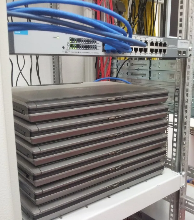

不同类型的建模问题具有不同的可并行程度。以参数化扫描为例,这种问题求解多个具有独立的几何、边界条件或材料属性的相似的模型,几乎可以完全并行计算。具体的实现方法是为将每一个模型设置分配给一个计算单元。这类问题非常适合并行计算,因此通常称为“易并行问题”(embarrassingly parallel problem)。易并行问题对集群中的网络速度和延迟非常敏感。(在其他情况下,由于网络速度不够快,无法有效处理通信,很可能导致速度减慢。)因此,可以将通用硬件连接起来,加快这类问题的计算速度(例如,构建 Beowulf 集群)。
一个由六台笔记本电脑和一台旧交换机构成的 Beowulf 集群。有些问题可以分解为多个更小的部分,或者说是子问题。例如,可以通过数据分解(数据并行)或任务分解(任务并行)来进一步分解问题,通常这些子问题之间的耦合程度会直接影响它们的并行化程度。举例来说,易并行问题便是一个几乎可以完全解耦的问题,如前面讨论的参数化扫描。而完全耦合问题的例子则是一个迭代过程 随机存取存储器 的计算必须以严格的串行方式进行。当多个子问题相互耦合时,由于一个子问题的中间结果可能依赖于其他子问题,因此不能单独进行处理。我们需要通过信息交换(与原始串行问题相比,还包含一些其他工作)来处理这些依赖关系。共享内存或互连网络可用于在不同的计算单元之间进行通信和同步。根据计算任务是在共享内存环境下还是在分布式内存环境下运行,有众多因素会对可并行化以及潜在加速比产生影响。在多个节点上运行分布式内存仿真时,各个计算单元必须使用网络进行通信。此时,网络延迟和带宽会进一步影响通信速度。正因如此,大多数 HPC 集群都配备了高带宽/低延迟网络,实现在集群的各个节点之间快速传输数据。
