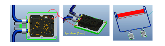

2015年以来,宁畅散热团队依托强大技术和工程实践能力,先后开发出“一体式闭式循环液冷散热器”以及“分体式开环冷板液冷散热器”方案。
宁畅闭式循环液冷散热器可在不改变客户机房环境的基础上提升服务器高功耗器件的散热能力,开环冷板液冷则可在客户机房配备液冷设备的基础上实现更高能效的散热效果,也是真正意义的散热液冷产品的趋势性代表。
图说:宁畅闭式/开式液冷散热方案设计图示

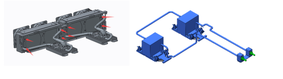

从运维角度来说,液冷产品的可靠性一直是决定其广泛应用关键,宁畅团队通过多维度漏液监控方式,实现漏液状态下秒级反馈机制,高可靠保证整机及主板关键器件的安全指数,对产品运维及debug提供持续的运行数据支持。
另外,有别“泡澡”的相变液冷方案,宁畅液冷散热方案通过模块化结构设计、软硬管组合运用、快速接头联动等技术实现了维护便捷性及高效性。
图说:宁畅液冷方案动态漏液监控系统图示
