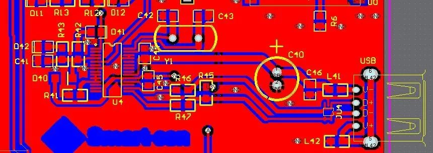

1、滤波电容要尽量与芯片电源近,振荡器也是,在振荡器前端放电阻;
2、改变电路板大小在Design的Board Shape里;
3、画完电路板大小后,在Mechanical1层用10mil线画板框(国内部分工程师喜欢用禁止布线层即KeepOut-Layer层)P+L布线;
4、放置元件,过孔,焊盘,覆铜,放文本等都可用P+对应快捷字母;
5、覆铜(place polygon pour)之前要修改安全间距design rules(clearance  10mil左右),并且NET网络连接到地GND,选择Pour Over All Same Net Objectc,还要去除死铜(remove dead copper);
补充:因为FPGA下过孔比较密容易出现网络被隔断。多层板内层铺铜要注意电源层和地层,如果是正片(Signal)出现网络被隔断需手工加画6mil的线把网络连接好,如果内层是负片(Internal Plane )出现网络被隔断可以将隔离焊盘大小改小,保证网络连接;
6、表层的铺铜要用网格时选择Hatched(Tracks/Arcs),线宽 (Track Width)10mil,间隔 (Grid Size)20mil,Grid Size 的大小是包含线宽在内前面数据实际是10mil线宽10mil的间隙;
7、排线整体操作用S+L,放导线用P+L,布线过程中按 * 可以添加过孔;
8、小键盘加减+,-号为各层之间切换用,Page Up放大,Page Down缩小;
9、距离测量R+M,单位mil和毫米 mm切换用Q键;
10、画封装图时,J+L为Jump to Location定位到某一点;
11、定基点画封装在Preference的PCB中的Display中Origin  Maker;
12、画PCB封装时可用队列粘贴P+S;
13、画PCB封装图要在TOP OverLayers(黄色);
14、模拟电源和一般电源之间一般要加一个电感(10mH左右)消除信号的影响,加两个0.1uf的电容滤波;
15、单片机的模拟参考输入端AREF要接电解电容滤波,而且要接模拟地,模拟地(AGND)与一般地(GND)之间加一个电阻,并且正负模拟参考输入端之间要加电容(0.1uf)滤波;
16、自动标号用Tools--Re-Annotate ;
17、画器件原理图的时候,善用器件排列规则来画图,比如输入引脚在左边,输出在右边,电源在上边,地在下边;
18、画原理图库时,可以用分部分(part)来设计引脚特别多的芯片;
19、低电平可以使字母头上显示一个横线来表示;
20、在布置PCB时,必须先要设置规则(很重要),rule中要设置Via、Clearance等;
21、Shift+S 看单层所有布线,鼠标右键可以整体图显示拖动,鼠标中键前后拉=放大或者缩小,多层布线非常有用;
22、当重复器件比较多时候,使用排列组合Align,选择要排列的元器件,快捷键shift+ctrl+H,水平均匀排列,shift+ctrl+V,垂直均匀排列,shift+ctrl+T、shift+ctrl+B;
23、群操作:选中你要操作的所有器件,使用Shift+鼠标左键双击其中一个器件进行属性设置;
24、在一个工程中的所有原理图中的网标都是相通的,如果要用总图和子图,选择Design->Creat Sheet Symbol From Sheet or HDL;
25、添加信号层用Design->Layer Stack Manager选中top Layer然后Add Layer(正片) 或 Add Internal Plane (负片)。
最后补充两点:
26、在PCB中按L直接可以编辑各层的显示和隐藏;
27、尽量十字叉交错布线,减小信号干扰
