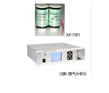

然而,在CEMS系统气态污染物的监测中,最为核心的元件就是气体传感器,传感器如何选取很大程度上决定了整个项目的优劣,其中氧含量作为判断锅炉燃烧时过剩空气是否稀释烟气浓度的重要指标,一般采用氧化锆和电化学原理。在此,深圳市新世联科技有限公司推荐一款非常适合CEMS系统氧含量监测应用的氧气传感器KE-25F3,该传感器寿命长、成本低、长期性能稳定,还带有螺纹接口方便安装、固定。
KE-25F3的基本参数:
预期寿命:5年
精度: ±1%(满量程)
温度范围:5-40℃
相对湿度:10-90%RH(无凝结)
气压范围:811hPa-1216hPa
输出特性:mV级线性电压
KE-25F3DE 优势:
寿命长,几乎不受CO2、CO、H2S、NOx、H2的影响
成本低,无需预热、零功耗无需外部电源,长期输出稳定
