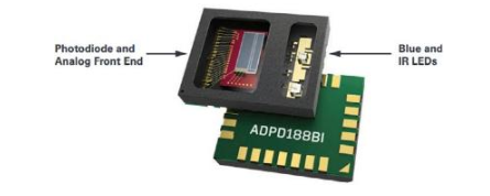

使用UL列出的组件或子系统会令人更安心。UL组件认可是指UL对完整产品或系统中使用的组件或材料进行评估。这些组件只能用于符合UL认证标准的终端产品中。本文发布时,ADPD188BI和烟室正申请列入UL认可组件中。
图3. ADPD188BI烟雾探测模块
ADPD188BI烟雾探测模块在3.8 mm × 5.0 mm × 0.9 mm小型封装中集成了LED、光电二极管和一个模拟前端(AFE)。其优势包括:
  • 减少了器件数量
  • 具有低信号测量的高信噪比(SNR)和宽动态范围,能够满足 新的和现有的生命安全法规要求
  • 减少了干扰警报,通过双色检测和高动态范围来确保验证 过的警报(避免警报禁用)
  • 低功耗,允许有线或无线环路中连接更多设备
  • 小尺寸,可将探测器置于难以触及的位置
  • 无需LED供应链管理
  • 采用标准SMT装配流程
