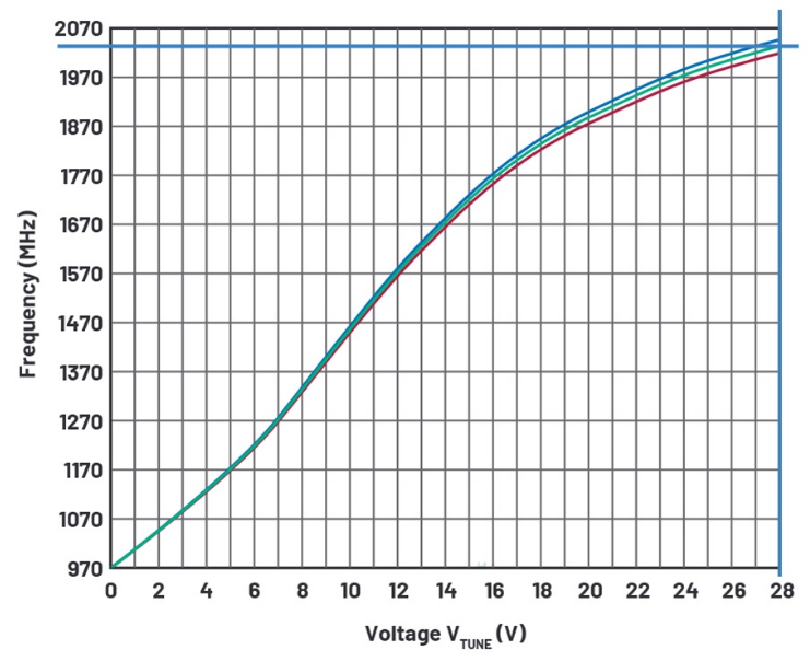

AVCO可以使用Synergy Microwave Corporation的DCYS100200-12。该产品在 28 V (VTUNE)时产生2 GHz频率,如图3所示。
图3. DCYS100200-12的控制电压与频率关系曲线。
