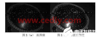

该设计对一幅大小为3008*2000的图像进行处理实验,图像增强前后如图5(a)、图5(b)所示。很明显,图5(b)在增强目标对比度的同时压制了背景,获得了很好的增强效果。这一点也可以从式(3)来判断,两幅图像的对比度函数值分别为37dB和43dB,在本系统处理后的图像对比度增强了5dB。在SOPC系统时钟为50MHz时,每一帧的处理时间为
vhdl
而在Pentium 4、CPU 3GHz、256MB内存的PC上通过Matlab用代码实现则需0.9850s。该设计采用FPGA实现图像实时处理,与利用软件处理图像的方法比较起来,有明显的速度优势。基于FPGA设计方法灵活实现图像的实时处理,是今后图像处理发展的一个方向,尤其是在大数据量处理和高速实时处理要求较高的场合。
