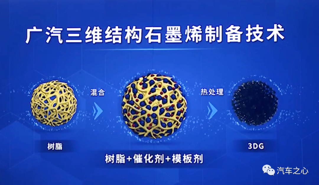

  与传统的石墨烯制备方法如机械剥离法、氧化还原法不同,广汽的制备方法是,采用碳源(树脂)、催化剂、模板剂,进行热处理后,生成三维结构石墨烯。
  广汽表示,目前已经掌握初步的工艺包和量产工程能力——掌握的三维结构石墨烯的制备方法简单、稳定、高效,制备成本可达常规制备方式的 1/10。   也就是说,广汽的石墨烯制备成本将大幅降低,大约为每克 1 元甚至更少。   把石墨烯材料真正应用到动力电池上,还需要一套超级快充技术。   超级快充技术,就是基于三维结构石墨烯的导电性和比表面积的优异性,搭建成高效的三维导电网络。   广汽表示,其已将电芯、模组、电池包样品通过初步的功能测试和性能测试。   基于石墨烯材料,同时利用了超级快充技术,大致可以判断广汽的石墨烯超级电池技术,实际上是一款掺杂了石墨烯材料的快速充电电池。   一位动力电池专家向汽车之心表示,「石墨烯是一种导电剂,没有车企会拿石墨烯做电池正负极材料,只是做一点微量掺杂使用,起到降低电池内阻的作用。」   那么,这款超级快充电池的实力如何?

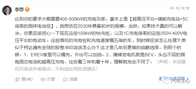

  以埃安 V 为例,NEDC 续航 600 公里的版本搭载了 81kWh 的电池组。   如果 8 分钟充电 80%,意味着完成的充电量是 64.8kWh,充电功率必须达到 487KW。   理论上,如此高的充电功率并非遥不可及。   一位在造车新势力从事电池研发的资深人士表示:「8 分钟充 60kWh 的电量,充电功率达到 450KW,这种水平只有保捷声称可以做到。从行业发展现状观察,今年没有实际交付的车型可以做到,实验室里或者明年也许能达到。」   至于快速充电会对行业产生什么影响?   今年 7 月,有人在雪球上向理想汽车 CEO 李想也问过类似的问题:   「快速充电有没有可能在近 5 年内解决,比如 10 分钟内可以充 500 公里的电量?如果这样的话,公司增程式的战略是否有风险?」
  对此,李想给出的答案是:   「达到你的要求(即 10 分钟充电量可以支持 500 公里续航)大概需要 400 - 500kW 的充电功率,基本上是【超高压平台+储能充电站+5C 倍率的固体电池组】,我预估在 2030 年具备初步的规模。」   他接着说,更应该担心的是现在这些 100kW 的快充桩,以及 1C 充电倍率的 350V-400V 电压平台的电动车。   「这些落后的充电桩和充电速度慢五倍的车,到时候应该怎么处理?类似于柯达遍布全球的胶卷冲印店该怎么办?   这才是几年后更难的战略选择。而到那个时候,采用增程式插混动力汽车,在家可以慢充,外出可以加油,摘掉发电机就是纯电动车,会头也不回地拥抱超固态电池高压电池充电。」   据裴锋透露,石墨烯的超级快充电池的充电速度已经可以达到 6C 水平。   这意味着,当广汽的新型石墨烯超级快充电池量产上车后,配合超高压的充电设施,对于行业产生的影响无疑是核弹炸裂级别的。   新能源汽车行业发展至今,已经出现了比亚迪刀片电池、长城无钴电池和广汽石墨烯快速充电电池,大家的切入点分别是电池安全性、电池容量和充电效率。   这在一定程度上说明,现有的动力电池产品还有很大提升空间。   当车企亲自上阵,动力电池领域的竞争无疑会更加激烈。
