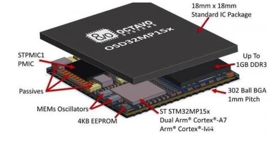

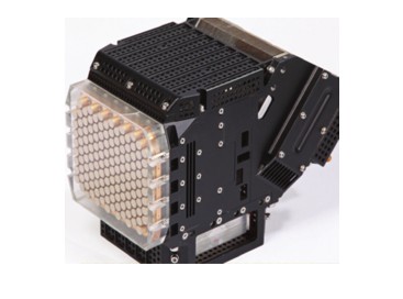

从形态上来看,微系统产品分两个层次。一是芯片集成微系统,指以系统架构和算法为核心,以先进微电子、光电子、微机械为基础,融合集成的集传感、处理、通信、执行、微型电源供电等功能一体的、具有某种系统功能的、芯片级规格的微小型系统,芯片集成微系统是微系统的高级阶段如图 1 所示;二是功能集成微系统,指以系统架构和算法为核心,以微电子、光学(或光电子)、MEMS/NEMS 等技术为基础,从系统工程的角度出发,通过跨学科多专业融合集成设计,采用 SoC/SiP 以及系统级封装集成制造,实现某种系统功能的微型或小型产品。功能集成微系统(如图 2 所示)能较灵活应用各种不同芯片资源和封装互连优势,优化系统性能,避免重复封装,可以缩短开发周期、降低成本并提高了集成度,是当今及今后较长时间的产品形态 。
图 1 芯片集成微系统
图 2 功能集成微系统
