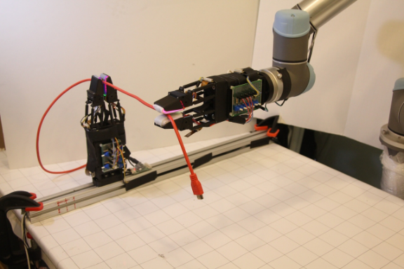

图 | 两只机械手臂在工作
研究人员来自 MIT 计算机科学和人工智能实验室(CSAIL)和机械工程系。他们制造了两只带有利用高精度触觉传感器的机器手。在抓住电线时,它们可以感知非常细微的力度和方向变化——人类手指就是这样——继而调整抓取方式,实现对电线的自由操控,甚至可以把耳机插进手机中。

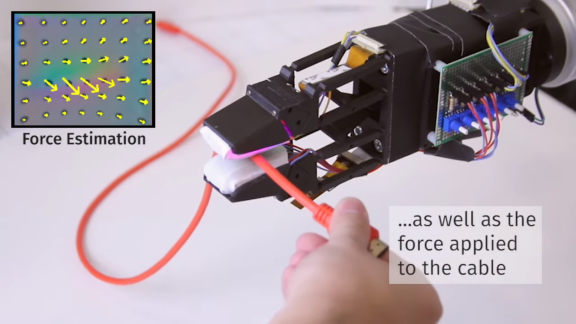

图 | 触觉传感器感知力量变化,绘制矢量图
一种名为 “GelSight” 的传感器可以做到这一点。它由柔软的橡胶制成,里面装有嵌入式摄像头,可以将力度、速度和朝向等变量可视化。
随后,研究人员创造了一个感知和控制框架,用于实现基本的电线操控。GelSight 传感器收集的数据可以估算电线在手指间的状态和位置,并且测量出电线滑过手指的摩擦力,绘制出行动轨迹。共有两个控制器并行运行,其中一个负责调节抓力大小,另一个负责调节抓手姿势,确保电线是抓在手上的。
将抓手和机械臂组合起来后,抓手就可以在机械臂的带动下自由移动。放上一条 USB 线之后,机器手可以从任意一个随机位置开始。
在演示中,两个抓手一横一竖放置,相互配合。一只手先抓紧电线,另一只手快速捋过电线,寻找 USB 插头。如果电线较长,抓紧线的手还会松开,同时另一只手靠近它,然后再重复抓紧和捋线的过程。整个工作流程和人用双手捋直并找到 USB 插头的过程十分相似。

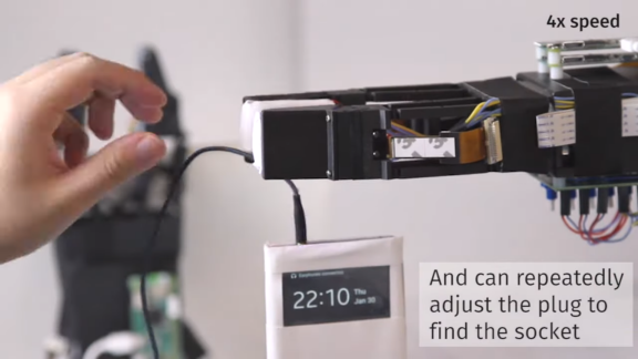

图 | 机械手将耳机插进手机里
机器手还可以把耳机插头插进手机里。当告诉它抓的是一个耳机线时,它就会在找到耳机插头之后移动到手机处,调整插头的姿势,由水平转为竖直,然后将其插进插孔。
