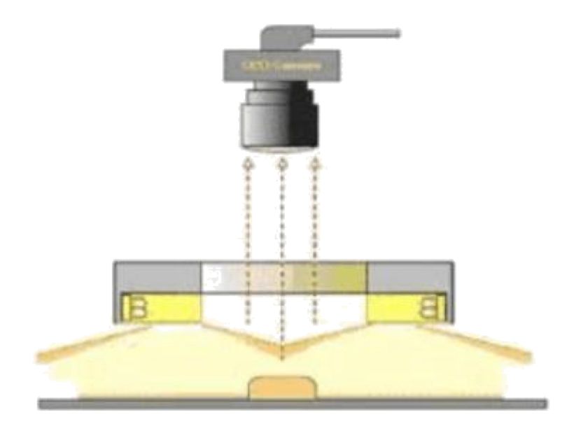

2.2.4 光源的选择与控制
常用的机器视觉光源有 LED光源、卤素灯(光纤光源)、高频荧光灯。LED 光源最常用, 其使用寿命长, 且由于 LED光源是采用多颗 LED排列而成, 可以设计成复杂的结构, 实现不同的光源照射角度。由于本方案中检测的是条码, 为一光滑平面,采用漫反射环形 LED光源对其进行照射, 能很好地把产品条码与传输带黑色背景区分出来。其中值得注意的是, 光源的高度和角度一定要调整好, 直至相机拍摄出来的图像能把条码与背景完美区分为止,而且还不能有反光。
(漫反射环形照射)

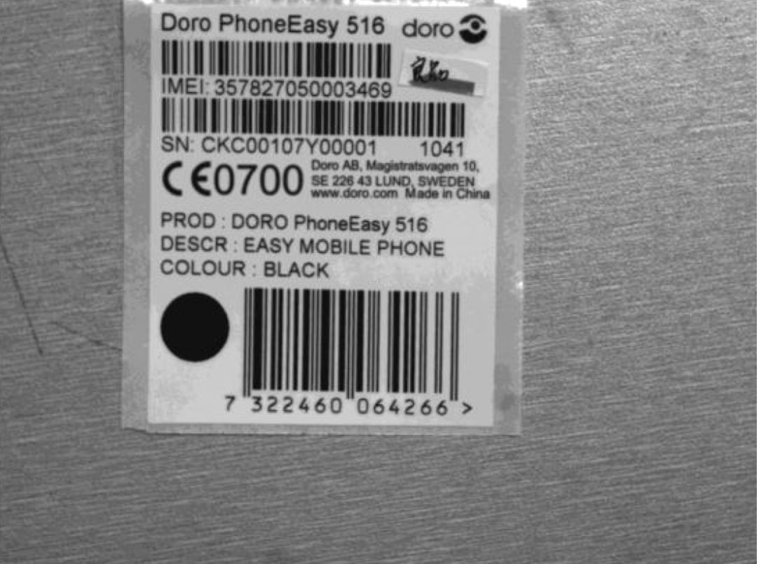

计算机从数据接口中获得的条码图像是高速相机直接拍摄而未经处理的图像,其由于 CMOS特性以及放置等因素可能会出现噪声、倾斜等问题,而且得到的图像为彩色图像, 因此在对条码进行检测前应先对原图像进行预处理。预处理包括:滤波去噪、二值化处理、倾斜纠正三部分。

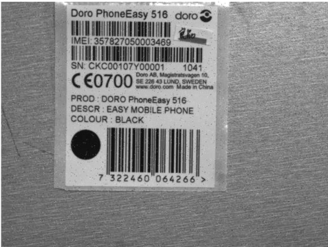

2.3.2 条码图像的滤波去噪
本方案中采用的 CMOS相机,其集成度高的特点带来了元件干扰噪声。因此有必要对这些图像去除随机噪声的干扰。经实验,本方案中图像的噪声多为椒盐噪声,即噪声点在图像上常常表现为孤立像素点,其像素灰度与它邻近像素灰度有显著的不同,因此具有更高的频谱。针对噪声的类型,我们采用中值滤波,其对于脉冲干扰及椒盐噪声有良好的抑制作用,且能较好保持图像边缘。从条码图像的特征来看, 其特点在于是由纵向一定宽度黑白条空组成,我们通过建立不同大小的模板,对含有噪声的图像进行滤波处理, 比较它们的滤除噪声干扰的效果。在 MATLAB中可以使用 filter2 函数调用创建好的滤波器,经验证, 3x3 正方形滤波器效果最好,因此本方案采用3x3 中值滤波器。

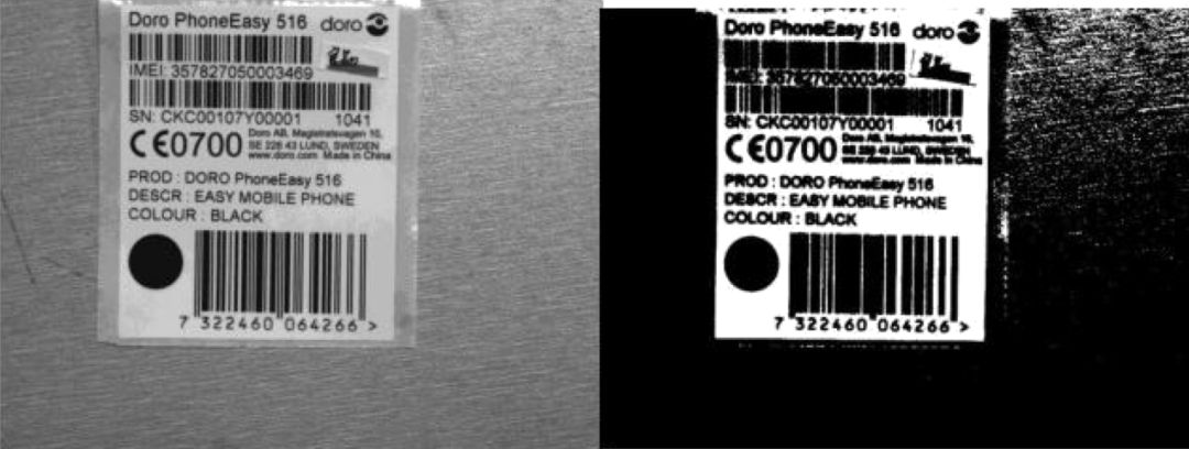

2.3.3 条码图像的二值化处理
为了便于对图像进行后续处理,需要对图像进行二值化处理。本方案中产品条码为底面为白色的长方形贴纸,背景为黑色的传输带, 直接从相机中获取的图像为彩色图像,把获取的图像进行灰度化处理之后,再经二值化处理后能便于把产品条码的贴纸分割出来。可利用MATLAB的 rgb2gray()函数可以把彩色图像转化为灰度图像后,再利用 im2bw()函数可以很方便地对图像进行二值化处理,阈值取 0.67 ,能得到较好的二值化图像。可见,二值化后纸面边缘更加清晰。
(原图像) (二值化后图像)

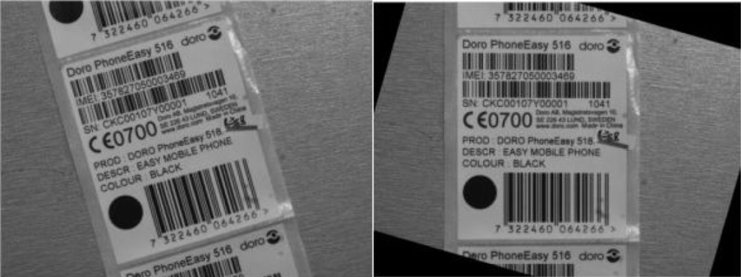

2.3.4 条码图像的倾斜判断与纠正
由于物体在传送带上的位置并不固定, 所以相机所采集到的条码图像中条码区域可能出现倾斜, 为便于后续的条码定位和分割提取必须要将倾斜的条码图像转正。
观察二值化后的条码图像, 可以发现纸面区域与背景有明显的近似矩形框区分,而倾斜的条码图像的显著特征就是其二值图像中纸面区域以一定角度旋转且其旋转角度不可能太大。所以实现倾斜条码图像的纠正首先要检测出倾斜角度,
再以其角度值对其进行逆旋转得到包含条码的矩形区域呈水平的条码图像。考虑到图像位置的随机性和计算复杂度问题, 本方案决定采用 Hough变换法来实现倾斜条码图像的倾斜角的检测。其实现方法是先利用MATLAB的 edge() 函数求出二值图像 的边 缘,再 用 其 Hough 变换相 关函数:hough() 、 houghpeaks() 、 houghlines() ,获得到最长边的起始点和终止点,利用斜率公式从而求出该条码图像的倾斜角,最后利用 imrotate() 旋转函数纠正图像的倾斜情况。经测试,效果不错。

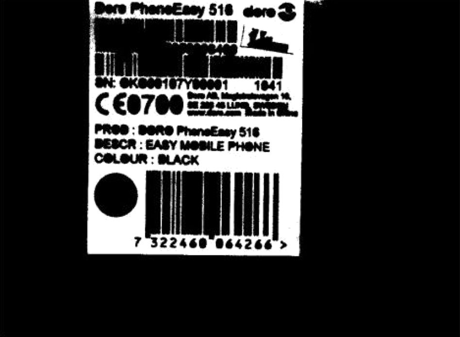

由二值化图像中可见贴纸与背景有明显的特征区分,我们经过b wareaopen()函数处理后可把面积小的点吞噬掉,从而获得边缘较为清晰的二值化图像。
(经bwareaopen 函数处理后的图像)
获得此图像后,对图像进行从左到右的逐行检测,得到其像素点第一次由黑到白变化点的坐标,即为该纸面边缘的第一个坐标,记为P1;再用相同的方法分别从右到左、上到下、下到上进行检测,分别把检测到的坐标记为P2、 P3、P4,则该四个坐标确定了纸面的位置。最后调用 imcrop()函数,按这四个坐标把摆正后的图像的纸面分割出来。

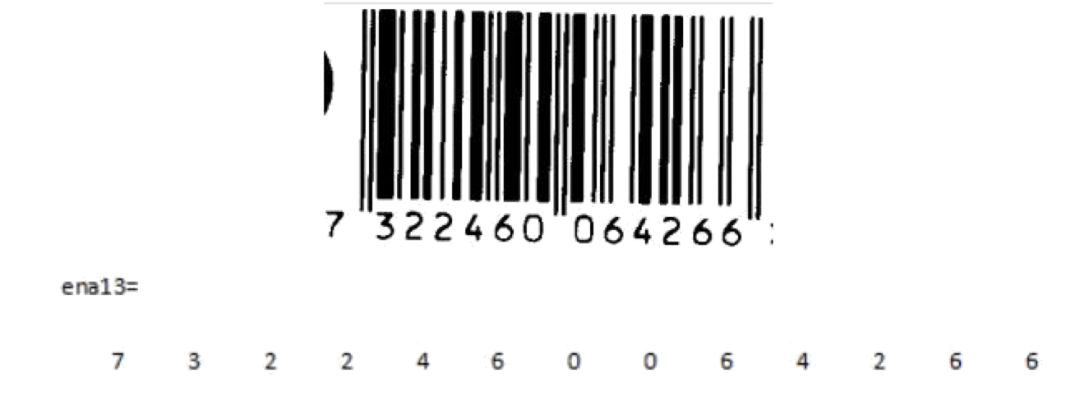

由 MATLAB 实现该方法,关键是要检测出相似边之间的距离。可从左到右对条码进行水平灰度扫描, 以灰度值跳变的点作为条和空的标记坐标,从而计算出由各个条、空的宽度,并通过计算 n=T/7,T=1C+2C+3C+4C 得到单位模块的宽度。各个条空的宽度除以单位模块的宽度就是归一化的条空宽度。而为了方便译码,我们除去起始符 3 个条空,中间分隔符 5 个条空,终止符3 个条空,对剩下的 48 个条空每 4 个条空为一组进行译码。计算相似边之间的距离t1、 t2 从而得到归一化( T1,T2)。最后查表可得条码字符。再根据译出的左侧6位数据符的奇偶性算出前置符。以下是译码效果:
(条码识别结果)
其他码型( SN 码、IMEI 码)原理相似。

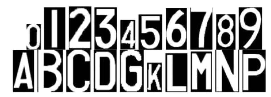

首先建立一个字符模板数据库,用于字符匹配。该方案中需要识别的字符只有英文和字母,因此数据库不大。
(字符数据库)
